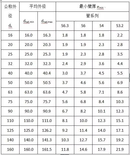

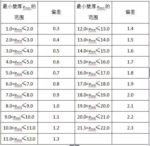

三、规格与型号:
管材规格  mm   表1.2-1
壁厚偏差  mm   表1.1-2
