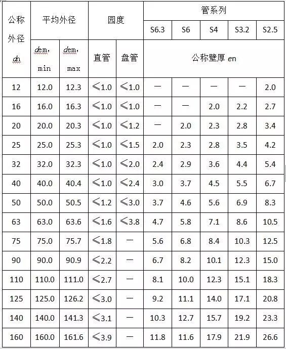

一、PE-RT管:执行国家CJ/T  175-2002标准。
二、产品适用于冷热水管道系统。
三、规格与型号:
管材系列和规格尺寸   mm   表1.1-1

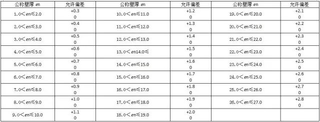

壁厚的偏差  mm     表1.1-2
四、验收方法:
1、外观检查:导管的内、外壁应平滑,无明显气泡、裂纹及色泽不均等缺陷;内外表面应没有凸棱及类似缺陷;取 400 m m长管段将一端用不透光材料封严,在管子侧面有自然光的条件下,用手握住有光源方向的管壁,从管子开口端用肉眼观察试样的内表面,看不见手遮挡光源的影子为合格。每批标记应标有制造厂名称、商标或其他识别符号。整件包装完好。
2、测量:用游标卡尺测量壁厚,用卷尺测量长度。
3、试验方法:抽样检查,按当地规定现场见证取样复检。
