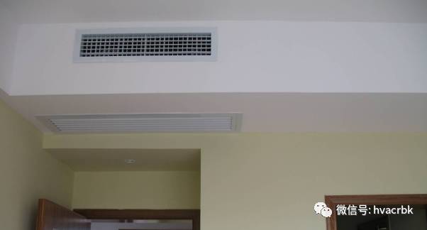

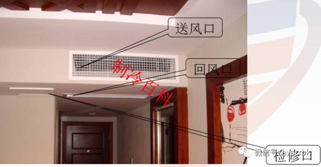

正确安装图片1:

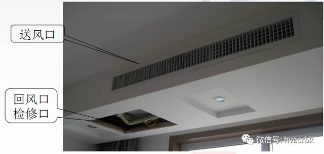

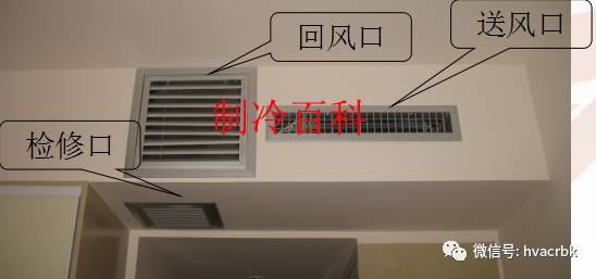

正确安装图片2:机组设置送风、回风口、检修口,送回风口无遮挡物,回风顺畅,检修口开置在电器盒边,方便机组检修。(下图)

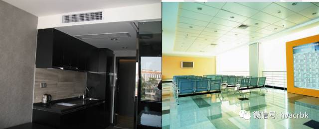

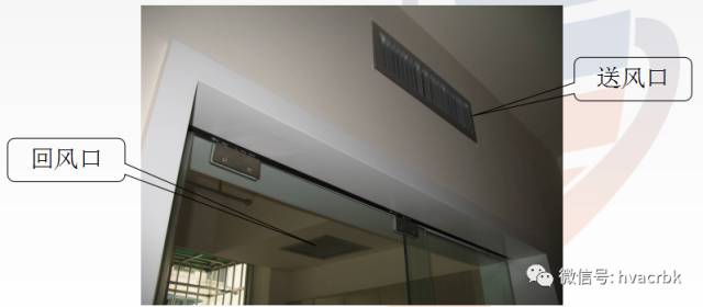

正确安装方式3:酒店采用超薄或者低静压风管内机,不接风管,直接侧送风;大厅采用普通风管机组接方形风管,用散流器下送风。(下图)

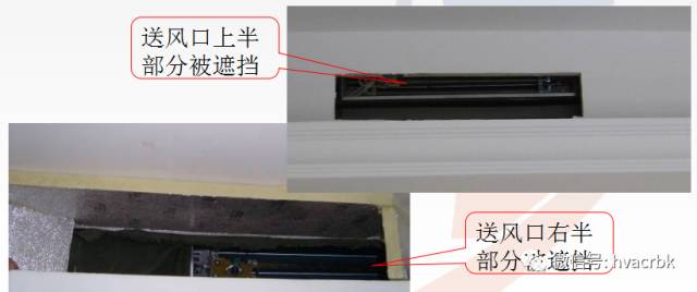

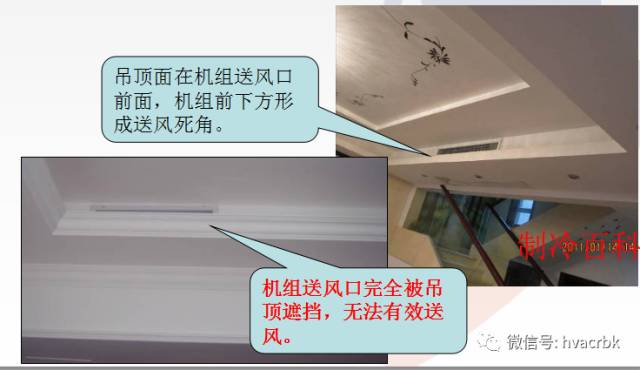

错误安装方式1:机组出风口隐藏在吊顶灯槽后,机组送风被吊顶遮挡,无法有效送到人员活动区域。(下图)

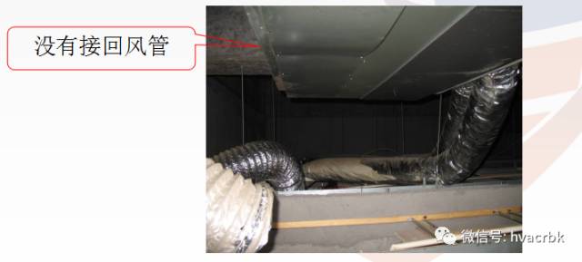

错误安装方式2:机组没有设置专用回风口,检修口作为回风口使用,不在机组回风口处,致使机组回风不顺畅,影响机组风量和使用效果,且无法对机组进行维护保养。(下图)

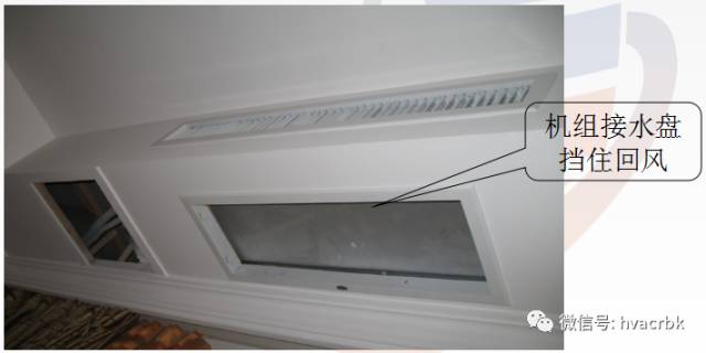

错误安装方式3:机组回风口完全被机组接水盘挡死,无法有效回风,影响机组风量和使用效果,且无法对机组进行维护保养。(下图)
错误安装方式4:机组送风口和吊顶装修面开的风口错位,导致机组送风口被遮挡,送风不畅,影响机组使用效果。(下图)

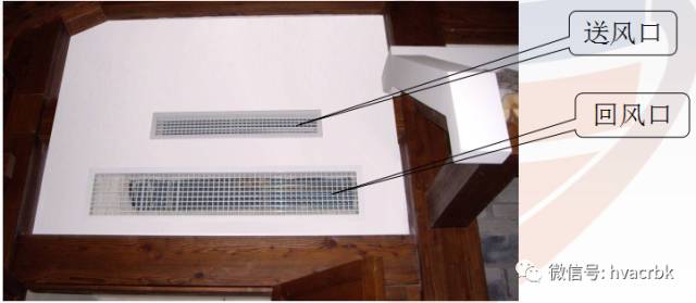

错误安装方式5:机组采用侧送测回方式,两个风口相隔太近,且由于卧室床在送风口左侧,需要将扫风叶片摆左,导致机组送风直接被回风口吸入,出现回风短路,热风无法送到目标区域,影响使用效果。(下图)
错误安装方式6:机组采用侧送测回方式,两个风口在同一个方向,且送回风口距离太近,容易造成回风短路,影响机组使用效果。(下图)

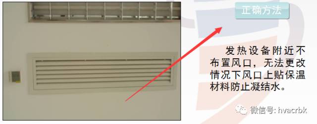

错误安装方式9:风口结露:灯管与风口距离太近,在空气湿度大季节开机,出风口产生大量冷凝水。(下图)

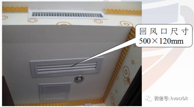

错误安装方式10:超薄风管机安装后机组送风口尺寸为500×120mm,导致机组回风速度达到2.8m/s,风速过大,产生回风噪音。(下图)

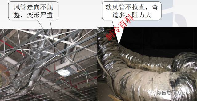

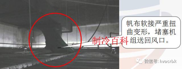

错误安装方式11:圆形软风管扭曲变形,风管阻力增加,风量减小,无法保证机组可靠性,影响机组使用效果。(下图)
风管与风口之间的软连接帆布不能过长,控制在200mm左右,防止帆布扭曲变形,增加送回风阻力。帆布需要密封严密,防止机组漏风。送风帆布需要进行保温,防止漏冷,产生凝露;漏热,影响使用效果。
错误安装方式12:会议室送风管与送风口软接的帆布长度达到60cm,帆布严重扭曲变形,增加了送风阻力,风量衰减较大。(下图)

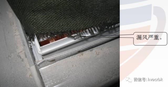

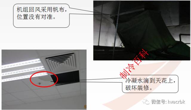

错误安装方式13:帆布安装不到位,漏风严重,影响机组使用效果,且将出现凝露情况。(下图)
错误安装方式14:帆布连接过长,堵住送风口,影响机组风量,且未进行保温,出现帆布凝露,破坏天花。(下图)
