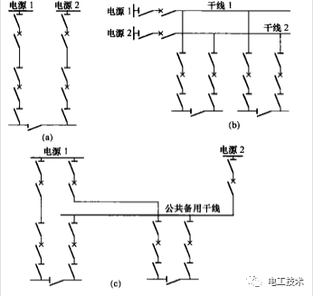

根据GB50052-2009,双电源的标准叫法是“双重电源”;双电源供电是引自两个电源(性质不同),馈电线路是两条;一用一备如果指的是电源,那它就是双电源供电。
双电源供电的接线方式主要有双放射式、双树干式接线和公共备用干线式接线等。

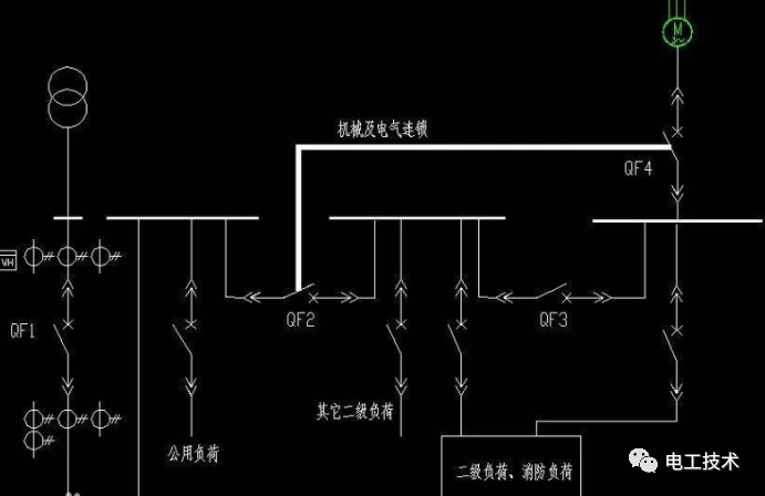

1、10kV双电源供电系统一二次图设计
2、煤矿双电源供电CAD图
