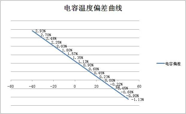

电容量与温度
电力电容器的电容值与温度的关系是明确的,可以用下面的式子来描述。
式中C0为常温下(通常为25摄氏度)电容器的额定电容量;
?T为测量温度与常温的差值;
ɑc为平均温度系数,是指在给定的温度范围内,温度每变化1摄氏度,电容的变化数值与该温度下标称电容值的比值。
CT为测量温度下电容器的电容量值。
数据举例
电力电容器的平均温度系数是一个很小的数值,通常是一个10-6级别的数值。因此电容器电容值随温度变化值不会特别巨大。
同时,电力电容器平均温度系数也是一个很重要的参数,GBT 11024也明确要求生产商要提供电容随温度变化的曲线或数据表。
但估计在实践中大家对这个数据真的并不重视,因此我只是在几篇文献里看到了零星数据。
我们选择ɑc=-0.00043,电容器运行温度范围从-40到60摄氏度,绘制电容值温度偏差曲线,如下图所示。
图中可见:
在运行温度范围内,电容器电容量的偏差值达到了(-1.13%,2.93%),偏差范围超过4%。
再叠加其他因素,在特定的情况下,可能造成正常电容器电容量偏差值超标。
因此,进行电容器电容值测量试验时,应尽量在常温下进行。
