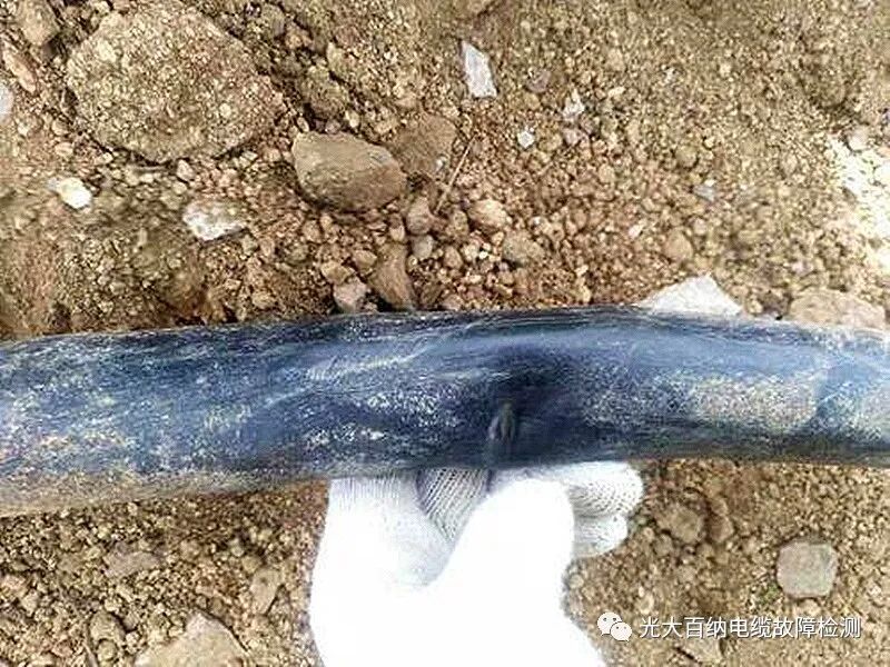

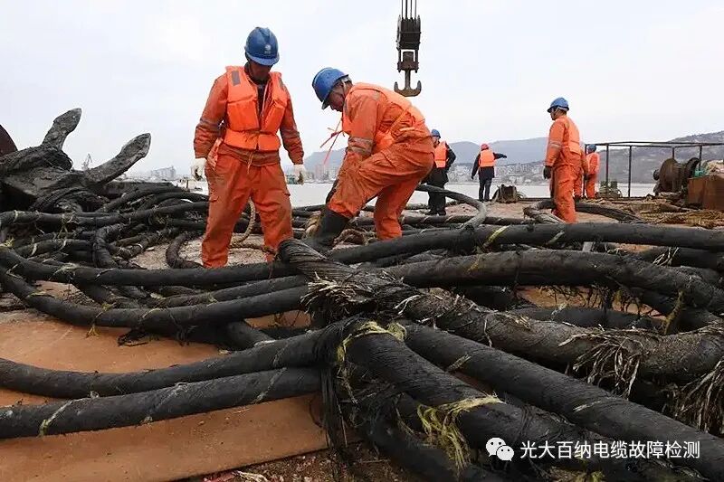

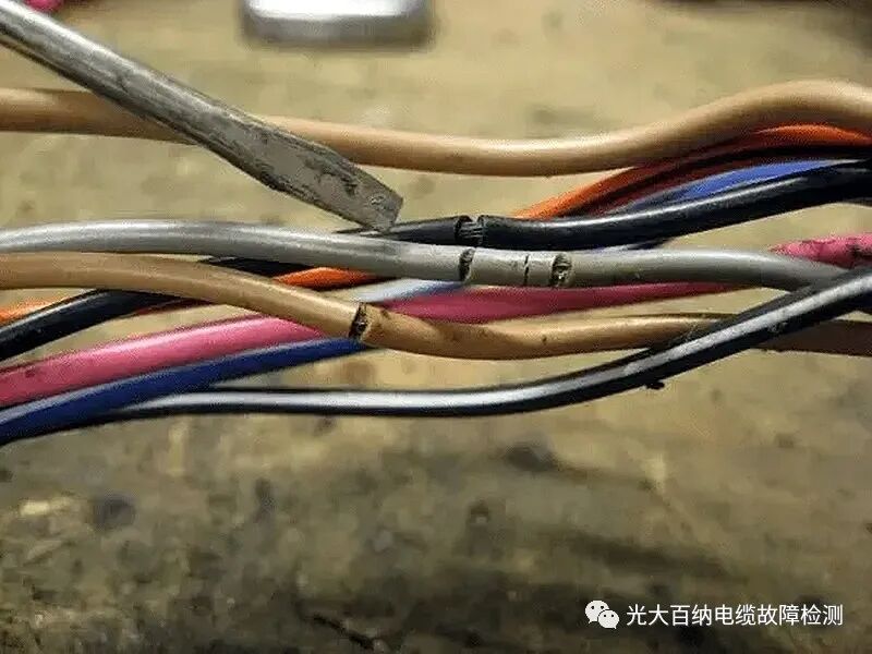

(一)机械损伤
在电缆故障中,电缆的机械损伤占据着较大的比例,形成机械损伤的原因主要有在安装的过程中损伤、因行使车辆辗压损伤、因受到外力而损伤、因土地下沉而造成的电缆接头和导体损伤。倘若电缆出现损伤故障及时引起故障是很容易被我们察觉的,通常情况下也不会出现较严重的事故。然而事实情况并非如此,若电缆的损害较小,在日常运行过程中不会产生较大影响,但是长久过后,轻微的损伤就会日益严重,会严重威胁到电缆的正常运行,很容易造成电力电缆故障,从而也会带来巨大的经济损失。

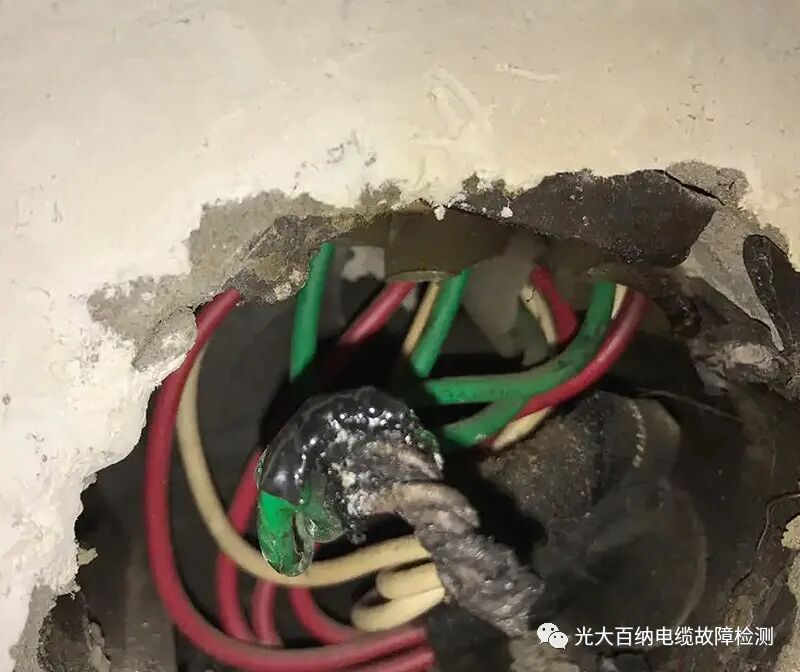

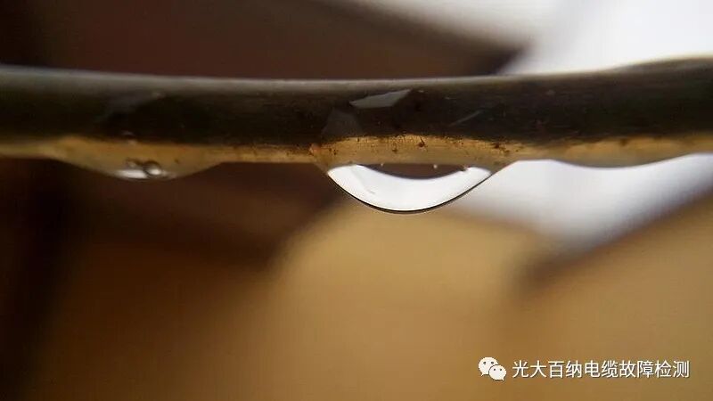

(三)绝缘受潮
电缆的绝缘受潮多是指电缆的接头部分,引起电缆接头受潮的主要原因就是在安装的过程中未严格封闭,从而致使水分进入。与此同时,在安装的过程中,如果天气阴暗潮湿,也很容易导致水分侵蚀接头,这样在电场的作用下,电缆的绝缘性大大降低,极大程度上损坏电缆,从而引起电缆故障。
