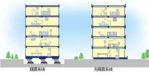

1、房屋隔震和减震系统的基本原理
1.1 隔震原理
房屋隔震就是在房屋的基础或下部结构和上部结构之间设置隔震装置(或系统),形成隔震层,以达到阻隔地震时地面震动向上部结构传递地震力(或震动能量)的目的,并且能够降低结构在地震下的震动反应。

2.1 基础隔震
所谓基础隔震,就是在建筑物的基础与上部结构之间增设高度很矮、具有足够可靠性的隔震层,控制地面运动向上部结构传递。地震时其能量可反馈到地面或被隔震层吸收,大大减小传至上部结构的地震力,确保建筑的整体安全,其内部设备不发生破坏或丧失使用功能,室内人员不遭受伤害也不会有强烈震感。目前常应用的有橡胶支座隔震系统、铅芯橡胶支座隔震系统、基础滑移隔震系统及组合隔震系统。

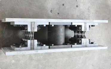

2.1.1 橡胶支座隔震系统
橡胶支座由橡胶和钢片隔层布置组成。靠橡胶的剪切变形实现水平变位,加劲钢板可以提高橡胶的竖向承压能力。在建筑物的基础和上部建筑之间设置橡胶支座,可以在一定程度上隔离地震输入结构的地震能量,达到隔震的目的。
2.1.2 铅芯橡胶支座隔震系统
铅芯橡胶支座是在普通的板式橡胶支座中心加入适量的铅芯而成。内置的铅芯可以提供静力荷载作用下所必需的刚度,同时也可以满足地震荷载作用下所需的屈服强度,即在较小的水平力作用下,由于其较大的刚度而使铅芯橡胶支座变形很小。在大震作用下,其较大的刚度和铅芯屈服所产生滞后的塑性变形可以消耗振动能量,且通过橡胶提供恢复力。

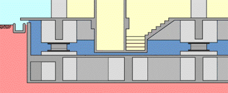

2.2 中间层隔震
在基础以上的中间楼层设置隔震层,下部结构同普通建筑物一样直接与地基接触。但隔震层以下的楼层需要做抗震处理,在市区场地不太宽裕时,可把隔震层设计在地面以上,在空中变形有利于节约用地,同时也能有效减少地基的挖土量。

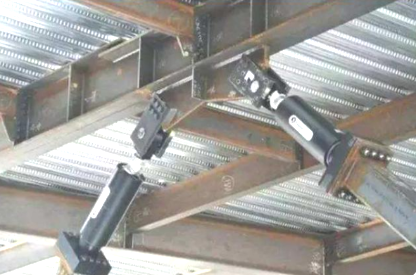

3.2.2 附设耗能装置
耗能减震技术主要通过在结构的某些部位增设耗能器或耗能部件,为结构提供一定的附加刚度或附加阻尼比,在地震作用下通过耗能部件来耗散输入结构的能量,以减轻结构的动力反应,从而更好地保护主体结构的安全。目前开发的耗能装置主要有金属耗能器、摩擦耗能器、粘弹性耗能器、粘滞耗能器等。
