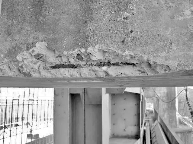

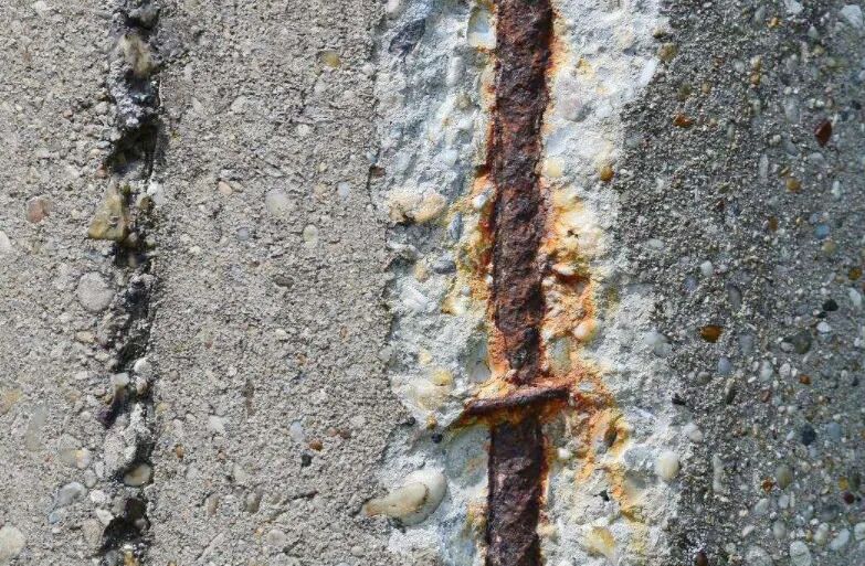

混凝土碳化后会产生体积收缩,当收缩应力超过混凝土表面抗拉强度时,会在表面产生裂缝。潮湿空气进入裂缝使裂缝处的混凝土碳化收缩,继而使裂缝向混凝土内部发展。当裂缝穿透混凝土保护层到达钢筋时,由于混凝土碱性降低,湿气锈蚀钢筋,钢筋锈蚀后,锈蚀产生的膨胀体积是原来的2~4倍,从而对周围混凝土产生膨胀应力,锈蚀越严重,铁锈越多,膨胀力越大,最后导致混凝土开裂形成顺筋裂缝。裂缝的产生使水和CO2得以顺利的进入混凝土内,从而又加速了碳化和钢筋的锈蚀,最终削弱砼对钢筋的握裹力,导致钢筋砼构件的破坏,影响结构的耐久度。

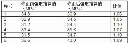

混凝土结构工程施工质量验收规范中规定:在混凝土试件强度评定不合格及结构实体检验中,可采用非破损或局部破损的检测方法,按国家现行有关标准的规定对结构构件中的混凝土强度进行推定。常用的有回弹法、超声回弹综合法、钻芯法、后装拔出法等,其中最常用的是回弹法。而回弹法中碳化深度对混凝土强度的推定值影响很大。碳化是一个缓慢发展的过程,在进行混凝土结构及构件强度的检验时,为取得比较准确的混凝土的实际强度,应在28d后尽早进行,即在未碳化或碳化程度很小时进行,从而减小因碳化深度过大引起推算的不准确。泵送混凝土进行回弹检测,当碳化深度大于2.0mm时,需要进行钻芯修正。如某工程共钻取6个芯样进行修正,经计算修正系数为1.10,分别对各测区强度推算值修正后,各构件强度推算值见下表。
通过分析上表的数据,可以看出,泵送混凝土碳化深度大于2.0mm时,其回弹检测强度推算值总是比芯样试件的强度值低。
