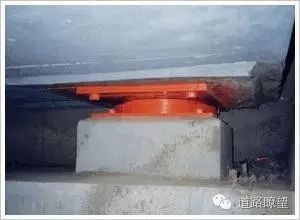

支座垫石
近几年,随着桥梁的发展突飞猛进,作为桥梁中最关键的部位——支座与垫石,也渐渐引起人们的关注与重视。
众所周知,盆式橡胶支座具备承载力大、水平位移量大、转动灵活的特点,且有重量轻、结构紧凑、构造简单、建筑高度低、加工制造方便、节省钢材、降低造价等优点,适宜于大跨度桥梁。
也正因此,盆式橡胶支座在城市桥梁、公路桥梁、铁路桥梁领域得到了广泛的应用。
以某工程为例,我们先来看看。

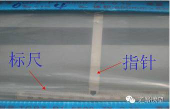

橡胶支座标尺、指针
橡胶支座安装前,一定要对垫石高程进行复测,根据复测的数据用环氧树脂对垫石进行找平。找平结束后放出垫石中心,做好标记,将垫石中线进行连接弹出墨线。用角尺及彩笔在垫石上绘出支座边线,落梁边线。

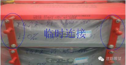

橡胶支座临时连接
安放制作垫石,根据墨线调制好位置。靠近挡块一侧的橡胶支座要拆除制作的锁定装置,因为后期无法拆除此锁定装置。
对预留孔洞进行灌浆,使灌浆料与地脚螺栓、垫石混凝土紧密粘结。

5、体系转换完成后,忘记将橡胶支座得临时连接装置拆除。
