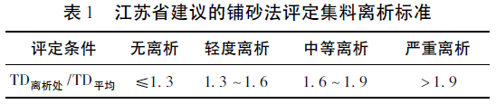

铺砂法是在铺筑后路面选定检测点,通过测定沥青路面检测点的构造深度,来评定路面表面宏观构造的差异。研究表明,沥青路面集料发生离析后,路面的粗糙程度和纹理都会发生变化,沥青混合料分布均匀时,路面表面的纹理构造分布也比较均匀。反之,当沥青混合料发生离析时,路面表面的纹理构造比较致密或粗糙。沥青路表面发生粗集料离析的地方其表面的粗糙程度较大,而发生细集料离析的地方则会较小。
Cross和Brown采用铺砂法试验结果作为一个量度标准,建立了离析与非离析区域构造深度差异值与交通量和筛孔4.75mm质量通过百分率的方程,进而评价由交通和离析共同造成的路面松散情况。中国江苏省通过对其国内多条高速公路沥青路面进行铺砂法实验研究,将待检测路面区域的构造深度与沥青混合料较均匀路面的平均构造深度的比值作为沥青混合料离析的评价指标,通过大量的检测分析,确定了沥青混合料离析的判定标准,如下表1所示。

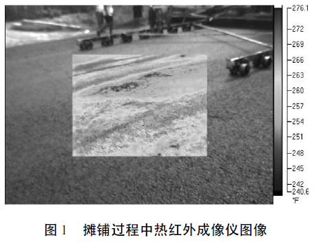

任何物体根据温度不同对外散发具有能量的热红外线。通过热红外成像系统采集热红外线,并转换为数字信号,经处理生成物体热能量视图,能够反映出物体表面的温度场。图1反映的是某施工断面的红外图像。热图像的色彩可自由选择,以表示路面的不同温度,一般可选择红色、蓝色分别表示温度的较高区域和较低区域。通过热红外成像技术可绘制整个路面区域的热量分布图,由于空气的热容量相比集料和沥青均较小,若沥青混合料存在严重离析,该区域必然是高空隙率,则温度较低,蓝色较为明显,即可判定施工过程中沥青混合料出现了离析现象。
随着离析相关研究的开展,有学者研究表明沥青路面施工中,有温度离析的地方并不一定发生集料离析,因此,热成像法在评价级配离析中并完全不适用。

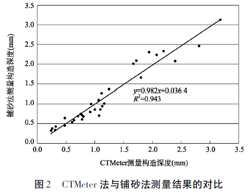

CTMeter法(激光测距仪)是通过安装激光传感器来测量沥青路面表面的构造深度,结果表明:
CTMeter法与铺砂法有良好的相关性,相关系数R^2=0.943,如图2所示。
