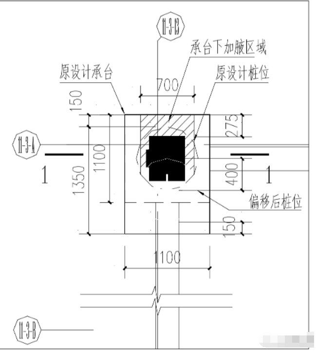

一、情况说明
商铺11#楼3区11-3-13/11-3-A轴工程桩比设计桩位向11-3-B轴方向偏移400mm,导致承台、框架柱与工程桩偏心。为保证结构安全,特编制此方案。
二、处理措施

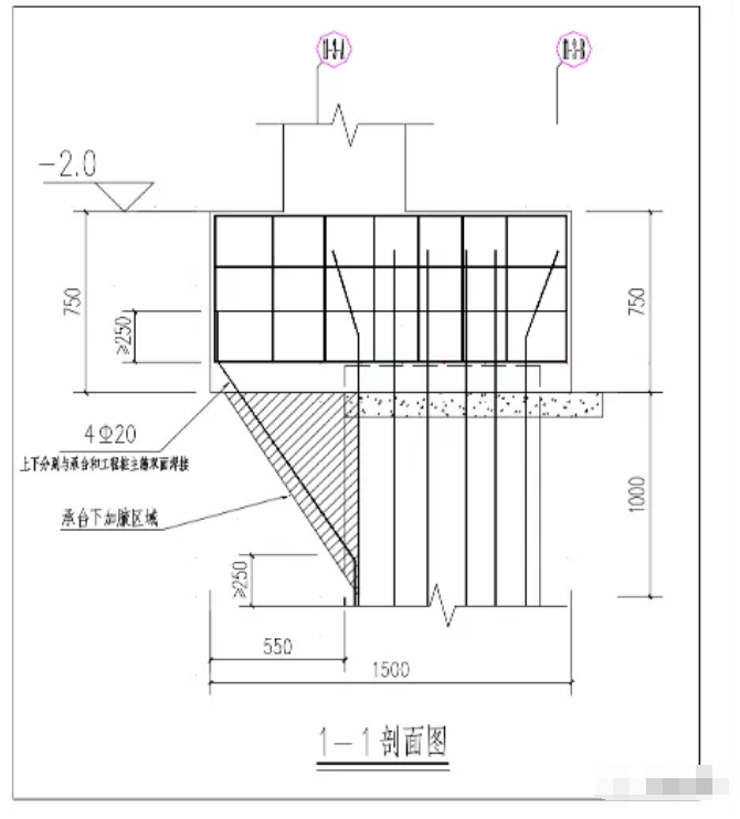

1.加大承台。在原设计承台定位的基础上将此部位承台向11-3-A轴以外方向加宽至1400mm,保持承台距框架柱和工程桩边线距离不变,承台厚度保持750mm不变;
2.承台下加腋处理。在工程桩偏移后承台下的空位挖开,将工程桩主筋剥出四根,用4根直径20的三级钢分别与承台钢筋双面搭接焊接,焊接长度不小于250mm(如图下所示),加腋部位混凝土标号同承台混凝土标号;
3.11-3-13轴方向梁增加悬挑配筋。在11-3-13轴方向梁面筋增加4根直径20的三级钢,底筋增加2根直径20的三级钢,一端沿11-3-13轴方向按抗震构造锚入11-3-13/11-3-B轴承台,一端锚入加宽后的承台。
