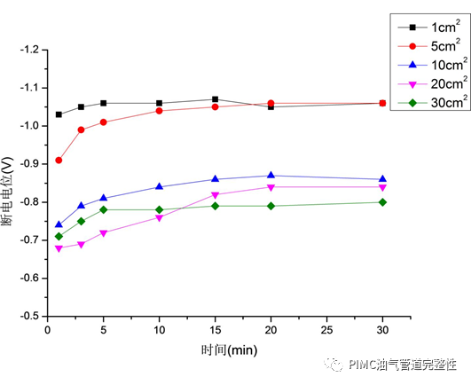

2.1 面积对试片极化电位及极化稳定时间的影响
NACE RP0104-2004《采用试片监测阴极保护系统的应用》和SY/T 0029—2012《埋地钢质检查片应用技术规范》规定用于测量电位的试片面积宜为 6.5~100 cm2,三层PE防腐层管道宜取下限。国内研究人员在三层PE防腐层管道上用于测量电位的试片面积取6.5~10 cm2[19,20]。对于实际运行管道则应根据管道实际防腐层破损点的大小进行选择。现场极化试验采用面积不同的方形试片,分别为1 cm2、5 cm2、10 cm2、20 cm2及30 cm2,试片埋深为20 m,在不同时间点用数据记录仪获取OFF电位(图1)。试片面积为1 cm2时,试片在5 min之后OFF电位趋于稳定;试片面积为5 cm2和30 cm2时,试片在10 min之后OFF电位趋于稳定;试片面积为10 cm2和20 cm2时,试片在15 min之后OFF电位趋于稳定。
图1 不同面积试片的极化电位随极化时间的变化曲线
不同面积的试片极化趋于稳定的电位也不同。1 cm2和5 cm2的试片30 min之后的电位基本相同,为-1.06 V,随着试片面积的增大,30 min之后的电位逐渐正移,30 cm2的试片30 min之后的电位为-0.8 V。
面积对试片OFF电位的影响主要在于试片表面的电流密度。试片面积越大,表面电流密度越小,试片受到的极化程度降低,极化电位更正。选用的试片面积越大,采用试片断电电位评价阴极保护系统有效性的方法越保守。有文献认为试片的面积应该是管道上防腐层最大漏点的面积,这种试片面积确定方法不可行。分析原因,主要有两点:①管道上防腐层最大漏点的面积很难确定;②采用大面积试片进行评价过于保守,评价后势必要增加现有阴极保护系统输出或改造阴极保护系统,经济上不可行。因此,在实际应用中,试片大小的选择应考虑管道防腐层漏点面积大小。例如,对于3PE防腐层管道,经过统计2×104 km管道外检测报告中的防腐层破损点,发现防腐层漏点面积在10 cm2以下的破损点数量占总数量的60%,因此可以选择10 cm2作为3PE防腐层管道试片断电法的试片面积。

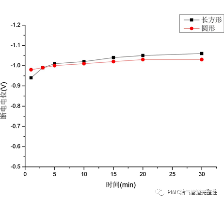

2.2 形状对试片极化电位的影响
极化试验采用面积为5 cm2的试片,埋深为20 cm,测试了长方形和圆形两种不同形状试片的极化电位(图2)。极化30 min后,圆形试片的极化电位较长方形试片的极化电位偏正约50 mV。
试片极化的影响因素包括土壤环境中的pH值、含氧量、环境温度及试片表面积。试验采用的试片面积相同,所处环境相同,因此,试片表面极化过程条件及反应产物也应该、相同。唯一存在差异的是试片形状。由于边缘效应,长方形试片4个角的电流密度较中心位置更大,极化电位会更负一些。有研究人员采用数值模拟的方法研究了试片上不同位置的极化电位,结果显示不同位置的极化电位差异在5 mV以内。现场试验测试时,所用的数据采集器和参比电极无法采集到试片各个点的电位,只能采集到整个试片的混合电位。综合分析来看,面积相同、形状不同的试片在相同环境条件下的极化电位差异不大,试验测得的50 mV电位差异可能与现场测试过程中的误差有关。
图2 不同形状试片极化电位随极化时间的变化曲线

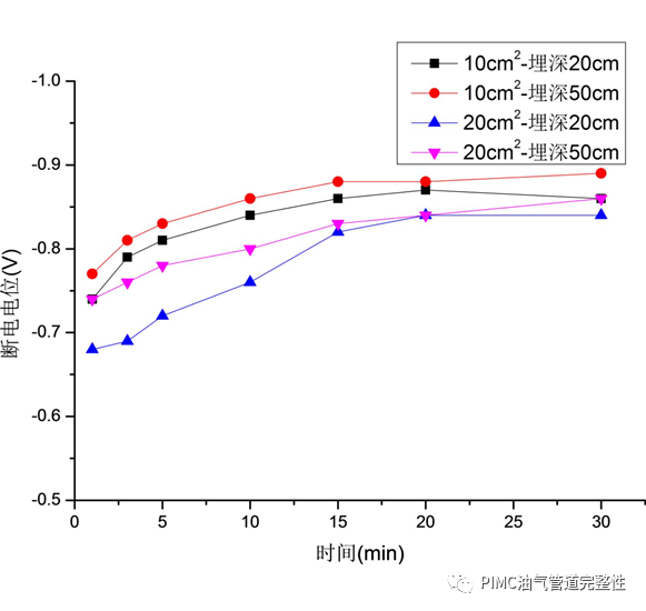

2.3 埋深对试片极化电位的影响
采用面积为10 cm2和20 cm2的试片,测试了埋深分别为20 cm和50 cm时试片的极化电位(图3)。不同面积的试片在不同埋深下的极化达到稳定(15min)后,埋深较深的试片极化电位偏负,但差别不大。
图3 不同面积试片在不同埋深下极化电位随时间的变化
试片的极化电位受试片表面土壤中氧含量及试片与土壤的接触状态的影响。氧作为一种去极化剂,含氧量越高,试片表面越难以极化,极化电位越正。例如,试片在沙土环境中较黏土中的极化电位更正。试片表面的土壤疏松,试片与土壤的有效接触面积小,那么流入试片表面的电流减少,试片表面的电流密度降低,极化电位更正。现场试验发现,试片埋设后,如未将埋设点试片附近土壤压实,将会影响试片表面与土壤的接触及试片的极化程度,甚至会出现测不到有效电位数据的情况。因此,现场埋设试片应将试片附近的土壤压实。
