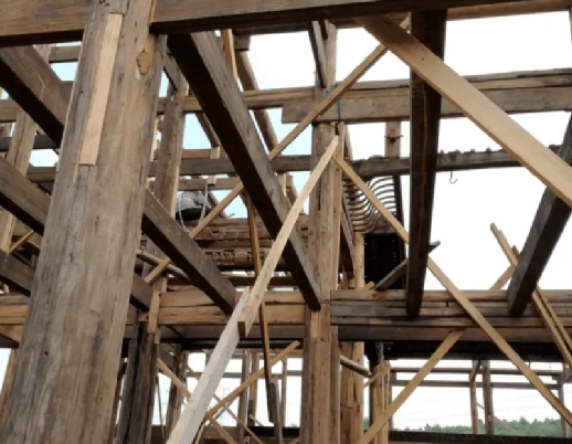

(2) 支顶拔正:即在不拆落木构架的情况下,首先对整体梁架支顶,使倾斜、扭转、拔榫的构件复位,再进行整体加固,对个别残损严重的梁枋、斗等应同时进行更换或采取其它修补加固措施。该法是在建筑物外闪严重,但大木构件尚完好,不需换件或仅需换个别件的情况下采取的加固措施。

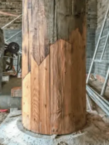

 (1) 墩接加固法:即将柱子糟朽部分截掉,换上新料,通常用于柱根的加固。

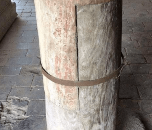

 (2) 嵌补加固法:当梁、柱裂缝不大或梁、柱轻微糟朽时可采用嵌补加固法。对于梁的干缩裂缝,当构件的水平裂缝深度小于梁宽或梁直径的1/4时,可先用木条和耐水性胶粘剂,将缝隙嵌补粘接严实,再用两道以上的铁箍或玻璃钢箍箍紧。对于木柱的干缩裂缝,当其深度不超过柱径(或该方向截面尺寸) 1/3 ,且裂缝宽度小于30mm 时,可用木条嵌补,并用耐水性胶粘剂粘牢。对于柱子糟朽,当仅为表层腐朽,且经验算剩余截面尚能满足受力要求时,可将腐朽部分剔除干净,经防腐处理后,用干燥木材依原样和原尺寸修补整齐,并用耐水胶粘剂粘接。嵌补加固法的目的相当于恢复木构件的受力截面,但由于木构件相当于由两部分组成,故受力性能不如原木。

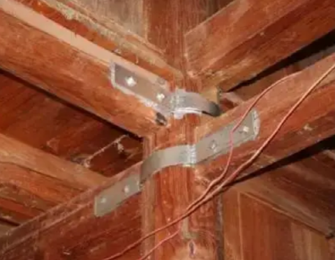

 (3) 铁件加固法:当梁、柱裂缝较大时,对其进行嵌补的同时还需要进行铁件加固。当柱根糟朽范围较大时,在对其进行墩接的同时,还需对墩接部位进行铁件加固。梁、柱节点拔榫时也可采用铁件加固法。铁件加固法通常是用扁铁将梁、柱构件箍牢或者用扁铁将梁、柱节点进行连接。铁件加固法通过采用扁铁承担构件的部分拉、压、弯、剪、力,有效地提高了梁、柱构件的力学性能。
 (4) 支顶加固法:即通过对梁架进行支顶来减小其挠度的方法。支顶加固法可有效改善木梁内力重分布,降低木梁跨中挠度和弯距,提高木梁的受荷性能。

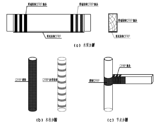

(6) FRP 加固法(或纤维加固法):即采用纤维增强复合材料(FRP)对木结构构架进行加固的方法。FRP是由纤维和树脂基体两种不同性能、不同形态的组分材料通过复合而成的一种多相复合材料, 用于结构修复加固的增强纤维主要有碳纤维、玻璃纤维、芳纶纤维等。
一般来说,FRP 在木结构中的加固思路主要有:(1)抗弯加固,利用FRP 抗拉强度高的特性, 将其粘贴在木梁受拉区,使之与木梁共同承受荷载,以提高木梁的受弯承载力,从而达到加固补强的作用;(2)抗剪加固,把FRP粘贴于构件的剪跨区, 起到与箍筋类似的作用,从而提高构件的抗剪承载力;(3)抗压加固,对木柱用FRP包裹适当区域,约束木柱径向变形, 从而提高木柱的受压承载力。
纤维加固特别适用于非规则的木构件,由于非常轻薄,加固后木结构经绘彩后不影响外观,几乎没有附加重量,且无需对其进行防腐处理。
