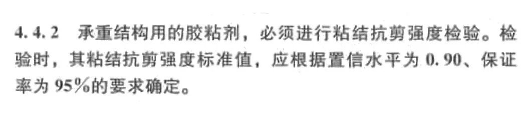

《混凝土结构加固设计规范》中对于植筋用的胶粘剂有严格规定,应该能采用改性环氧类结构胶粘剂或改性乙烯基酯类结构胶粘剂。当钢筋的直径大于22mm时,应该采用A级胶。另外,承重结构胶粘剂严禁使用不饱和聚酯树脂和醇酸树脂类。承重结构用的胶粘剂必须进行粘结抗剪强度检验,其检验应符合相关标准,如图2所示。
图2 胶粘剂的要求

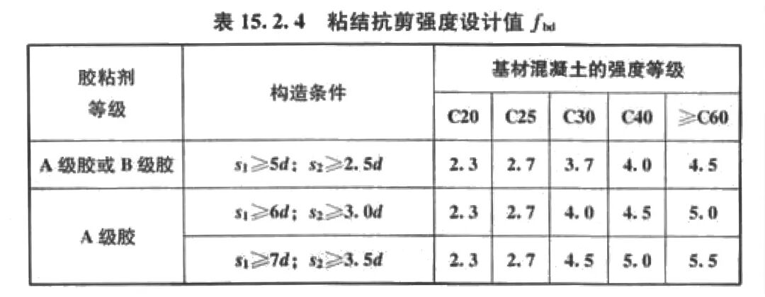

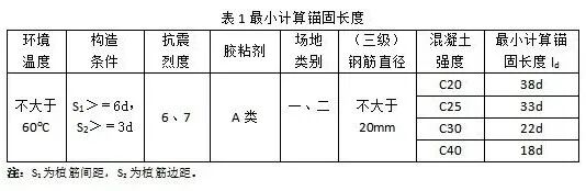

植筋钢材的轴向受拉承载力设计值应按《混凝土结构加固设计规范》15.2.2-1式计算,植筋的锚固长度按15.2.2-2式计算,如最小计算锚固长度如表1所示。植筋锚固中除了受拉力,还要承受剪力的作用。规范对粘结抗剪强度也有相应的规定,针对不同的植筋间距和混凝土强度,其抗剪强度是不同的。相应的规范如图3所示。

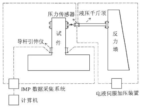

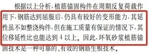

关于植筋锚固的力学性能,不少学者也做了相应的实验论证,如《钢筋混凝土植筋锚固构件受低周反复荷载作用的恢复力特性》中分析比较了植筋锚固钢筋混凝土受弯构件和钢筋混凝土整浇受弯构件受低周反复荷载作用的恢复力特性,对植筋锚固构件的延性和耗能能力进行了探讨,研究结果表明,植筋锚固的构件拥有良好的工作性能。
图4 植筋锚固实验

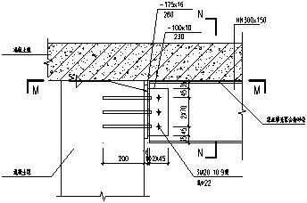

在实际工程中,植筋技术已得到了广泛的应用,尤其是在加固工程中,新增构件与原有构件的节点连接用到植筋的情况非常多。如新增钢梁与原有混凝土构件的连接,混凝土梁截面加大的加固等等,如图5所示。做工程必须严谨,决不能马虎,只要我们严格按照规范执行设计和施工,就能使植筋的质量得到保证,实验和工程中都证明了植筋技术还是可靠的,所以大家可以不必担心。
图5 植筋大样
