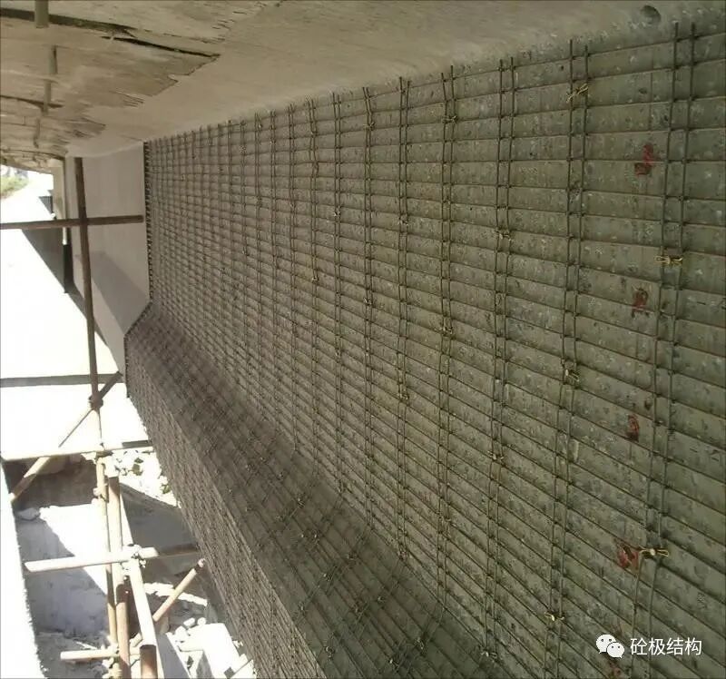

今天,我们来聊聊钢筋网聚合物水泥砂浆面层加固法。它属于复合截面加固法的一种,是在墙体侧面增抹一定厚度的有钢筋网的聚合物水泥砂浆,形成组合墙体的加固方法。目前已成为砌体主流的加固方法之一,在住宅、公共建筑及文物保护领域都取了很好的效果。
钢筋网片的高强性和聚合物砂浆良好的粘结性能和耐久性使得该项技术可以提高混凝土梁、板的抗弯和抗剪承载力,提高粱、板的抗弯刚度,对混凝土梁、板构件的裂缝的产生和发展有明显的抑制作用。可以提高柱、剪力墙以及砖砌墙体的抗压以及抗剪承载力,可以提高混凝土柱的轴压比,抑制墙体裂缝的发展,适合建筑物和桥梁的加固补强。
新增的外加面层,其钢筋网片在墙上的固定,宜采用穿墙的S形钢筋或不穿墙的U形钢筋拉结的夹板形式;对独立柱和窗间墙宜采用围套形式;对非承重墙,也可采用仅在墙的内侧增设以种植异形销钉或尼龙锚栓拉结钢筋网片的形式。块材严重风化(酥碱)的砌体,不应采用钢筋网聚合物水泥砂浆进行加固。
当采用外加钢筋网片聚合物水泥砂浆面层加固砌体承重构件时,原结构砌体强度不低于MU7.5,其面层厚度对于室内正常湿度环境,应为35~45mm,对于露天或潮湿环境,应为45~50mm。加固用的水泥砂浆,其强度等级不应低于M10,块体与结构胶的粘结正拉结强度不应低于1.8MPa。加固用的钢筋,宜采用HPB235级钢筋,也可用HRB335级钢筋。当加固柱和墙的壁柱时,竖向受力钢筋直径宜取12mm,其净间距不应小于30mm。受压钢筋一侧的配筋率不应小于0.2%,受拉钢筋的配筋率不应小于0.15%。钢筋网宜采用点焊方格钢筋网,竖向受力钢筋直径大于等于8,水平分布钢筋直径大于等于6mm,网格尺寸小于等于300mm。单面加面层的钢筋网宜采用6mm的L形锚筋,双面加面层的钢筋宜采用6mm的S形或Z形穿墙筋与原墙相连接,L形锚筋间距宜为600mm,S形或Z形穿墙筋间距宜为900mm,梅花形布置。钢筋网四周应釆用锚筋插入短筋或拉结筋等与楼板、大梁、柱或墙体可靠连接,上端应锚在楼板构件圈梁或配筋的混凝土垫块中,下端应锚固在基础内,锚固可采用植筋方式。钢筋网的横向钢筋遇有门窗洞时,单面加固宜将钢筋弯入洞口侧面并沿周边锚固,双面加固宜将两侧的横向钢筋在洞口闭合,且尚应在钢筋网折角处设置竖向构造钢筋,在门窗转角处,尚应设置附加的斜向钢筋。
聚合物砂浆加固结构,须在原结构原有裂缝封闭、注浆后方可施工。抹聚合物水泥砂浆时,应先在墻面刷水泥浆一道再分层抹灰,且每层厚度应控制在10mm以内,施工后养护时间应根据砂浆用量及施工厚度保持30分钟~4个小时的润湿状态,可采取湿润的草帘覆盖在砂浆抹面层上进行养护,防止阳光暴晒,冬季应采取防冻措施。
近些年,有学者对此方法的可靠性进行了研究。如郭猛等人对该方法在提高砖砌体加固中进行了试验,结果表明:对砌体墙的水平承载力和变形能力有明显提高,对抗侧刚度也有一定提高。其他人也对在地震中破坏的砌体结构进行了此方法加固,并证明可以提高砌体结构的抗震能力,且聚合物砂浆比普通砂浆的抗拉、压,抗剪效果更优。

    按现行规范,,应该是推荐钢筋用HPB300吧 而非HPB235.

    未提到对原砌体的限制条件及砂浆强度的限制,按通则加固体的砂浆强度不应低于M2.5,且风化严重的砌体不应该采用。
