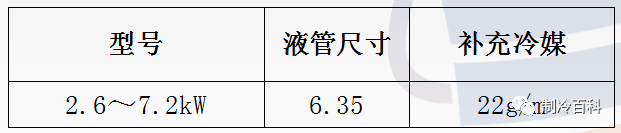

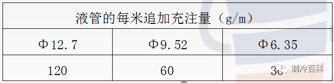

当系统抽真空后,将液态制冷剂从液管侧注入;当制冷剂不能完全注入时,可在试运行中利用压缩机的运行从阀门处将汽态冷媒缓慢注入。制冷剂的注入量必须用电子秤秤量。
R22制冷剂追加:
追加冷媒量=(液管长度-5)×每米液管冷媒追加量
R410A制冷剂追加:

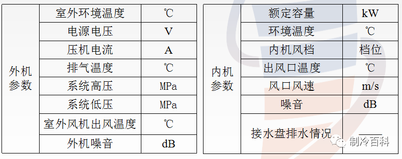

检查的机组运行情况和参数,准备调试

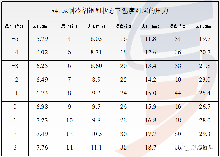

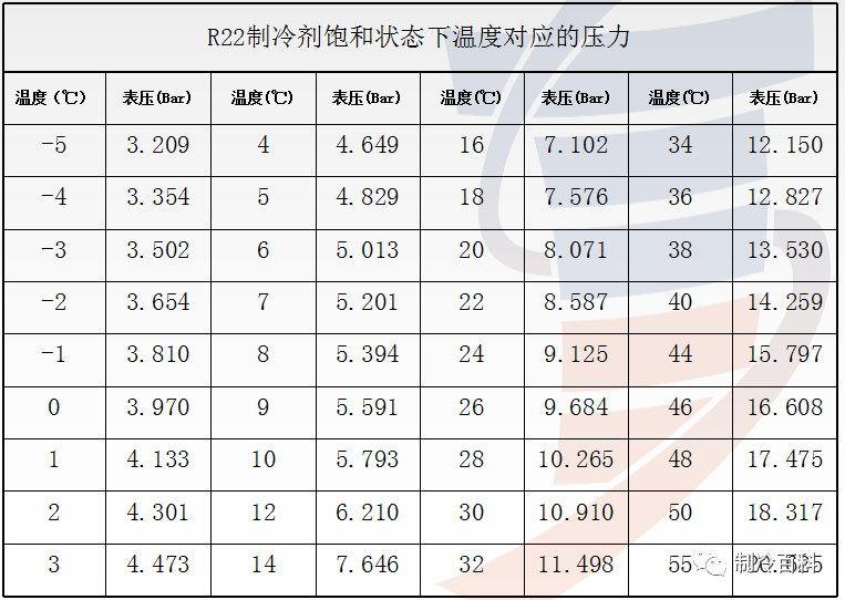

制冷剂饱和状态下温度对应的压力参考下图
