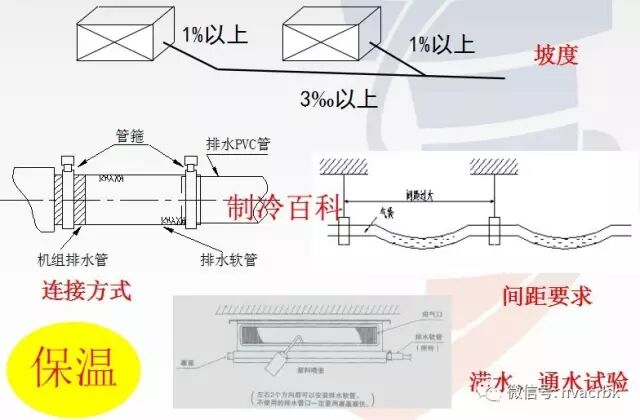

冷凝排水管的安装
发布于:2022-11-11 13:10:11 来自:暖通空调/制冷技术 [复制转发]
知识点:冷凝排水管
