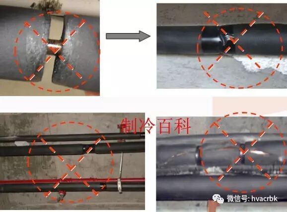

连接管安装要求:
1.请尽量使用一根完整的铜管,中间不要有焊接点
2.如需焊接,必须充氮保护

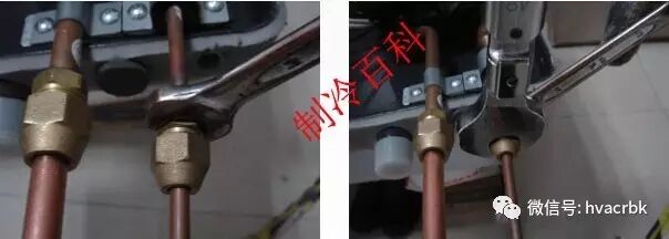

接管螺母的连接,固定开口扳手卡紧管接头,另一扳手拧紧
