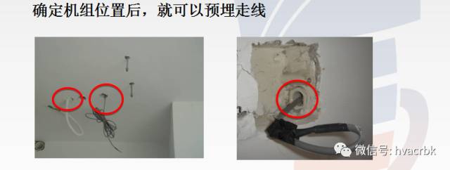

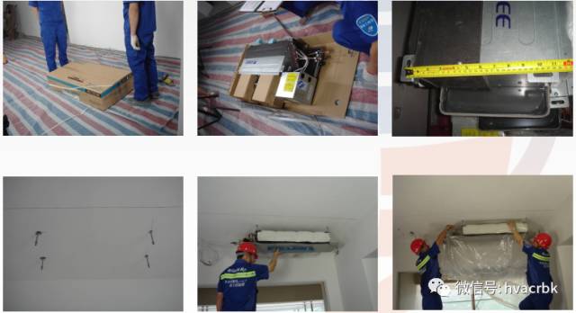

安装位置的确认,需与用户及其他工程安装方一起沟通决定,应综合考虑室内机、电子膨胀阀部件、检修口、送回风口的位置以及线控器的位置,从检修口或回风口应能方便检查电器盒、电子膨胀阀部件及电机。安装位置选择应考虑如下几点:
(1)合理的气流组织
室内机组的位置选择应能合理布置送、回风口,使房间大部分空气与室内机形成良好的热交换。出风口不能直接对着人吹。
(2)有利于排水通畅
机组安装高度考虑冷凝水的排放。
 (3)机组方便维修
有利于设置维修口,有足够的维修空间,能方便对机组电气盒进行操作。
(4)机组安装与特殊场所如厨房、卫生间时,不许直接从该房间回风。
同时还应考虑室内机风机噪音,风口、检修口与装修造型的配合等问题,在保证良好的空调效果及检修空间的前提下实现与装修的完美配合。
注意:风管机各系列供电方式的不同:有内机供电、外机供电和内外机分别供电三种方式。应根据不同的供电方式来预埋走线。
