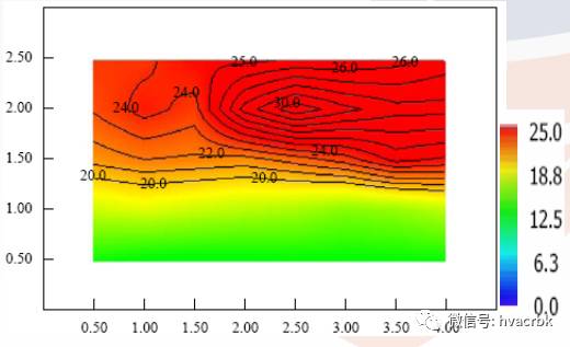

(1)采用工程上常见的不合格送风口种类2,外形如图,百叶宽度为15mm,制热时温度场效果如下图,热风悬浮在1米以上位置,无法达到人员活动区域,离地面0.5米处的温度只有10℃,舒适性差。

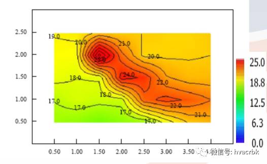

(2)采用外形如图的合格送风口格栅,宽度为30mm,制热时温度场效果如下图,热风可以吹到0.5m高度位置,送到人员活动区域,离地面0.5米处的最高温度可以达到20℃,舒适性大大提高。
更换百叶宽度为30mm的送风口后,热风可以吹到0.5m高度位置,能送到人员活动区域,离地面0.5米处的最高温度由原来的10℃提升到20℃,制热舒适性大大提高。
