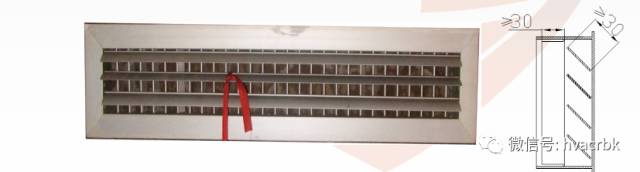

送风口的选择要求:
(1)送风百叶格栅需要采用2层设计;
(2)送风百叶格栅要求竖条在内,横条在外;
(3)百叶宽度大于30mm;
(4)百叶可以根据需要自由调整导风角度
合格送风口格栅百叶照片及其截面图

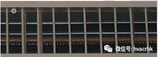

送风口选择错误案例:
(1)送风口只有左右导风格栅,无上下导风格栅,无法将热风压下来,导到人员活动区域。
(2)送风口的横向导风叶片在风口内部,且叶片宽度只有15mm,太窄,无法有效导风。
(3)送风口的横向导风叶片宽度只有15mm,太窄,无法有效导风,效果较差。
(4)送风口的导风叶片固定,无法自由调节,不能有效导风
