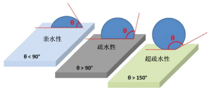

另一种重要的抑霜技术是改变室外换热器表面特性的表面处理技术。如下图所示,根据接触角的不同,材料表面可以被分为亲水性、疏水性和超疏水性。亲水性表面通过干扰冰晶形成和水分子固定来抑制结霜过程。
相比于光滑表面,疏水性表面冷凝液滴分布更为稀疏,可以延迟液滴的冻结并延缓结霜。而超疏水表面可以通过在霜形成前“弹出”微小的水滴,这样能更为有效的抑制结霜。表面处理技术高效、廉价且环保,但唯一需要解决的问题就是表面涂层的长期有效性。
亲水、疏水和超疏水表面的接触角
