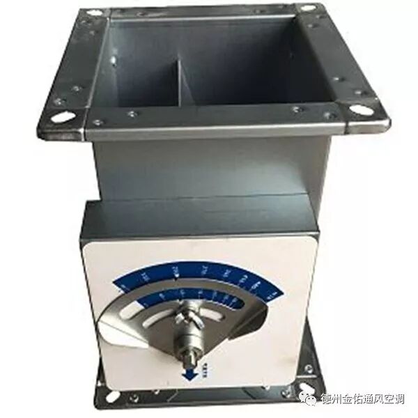

一、在新风系统中的应用
目前,在国内,风机盘管加新风系统的空调方式还是较普遍,尤其是宾馆客房部分,大部分写字楼、办公楼都采用这种方式。通常做法是每层设新风机组,走道敷设新风干管,几十根支管分别从总管上接入各房间。
以宾馆客房为例:每间客房新风量一般为100 m3/h,如何做到各支管的风量一致呢?
一般来说,设计师往往会在新风支管上加设一只风量调节阀,期望通过后期调试手段来完成风量分配。由于新风系统一般情况下均为干管长,支管短,而风量调节阀调节既不直观,调节精度又不理想,况且每间客房新风量只有100 m3/h,风量很小,这样的调试几乎是无法完成的。
在高层建筑内居住、办公的人常常抱忧新风量不足,而设计师往往感到很委屈。因为从图纸上看,新风量标准的取值并不低,却忽略了如何从设计角度来保证实际效果,而定风量阀在新风系统中的应用,就是一个有力的措施。
二、在排风系统中的应用
一个好的空调系统设计,它的排风系统必须很合理,而这一点往往得不到重视。在民用建筑特别是在高层建筑里,围护结构的气密性很好,只需较少的风量就可以维护房间的正压值。大约新风量的85~90%必须通过有组织的排风排出室外,这样才能保证送风、排风的风量平衡,否则再多的新风量也无法送进房间。在民用建筑里,排风一般通过卫生间、开水间等辅助用房排出室外。
除此之外,有时还应再增加一套排风系统,才能保证送、排风平衡。对于卫生间排风,通常做法是每间卫生间设一、二只卫生间通风器,与排风竖井上的排风机联锁。我们知道,高层建筑内新风系统应该是一年四季都运行的,相应排风系统也应该是一年四季都运行的。也就是说,使用卫生间的人不可以去控制卫生间通风器的开启,设卫生间通风器的必要性就没有了。
况且一个大风机带几十个小风机这样的排风系统运行既难匹配,又不经济。排风量为400m3/h的卫生间通风器噪音就有40dB左右,使卫生间失去宁静。大量的卫生间通风器也给维护带来很大的麻烦。为解决这个问题,我们可以取消卫生间通风器,在排风竖井每层支管上加设一只定风量阀,竖井顶部设一只排风机。这样的排风系统,能保证各层所排风量大致相等,而系统控制简单,运行可靠,卫生间可以很宁静。
三、在变风量空调系统中的应用
在变风量空调系统中,一般外区采用变风量方式,内区采用定风量方式,在一个风量、风压不断变化的送风系统中,内区定风量设计是离不开定风量阀的。
四、在净化空调系统中的应用
在净化空调系统中维持洁净房间的正压值至关重要,在排风或送排风系统中加设定风量阀,就能有效保证洁净房间的正压值。
洁净手术室手术进行时与不进行时均需保持手术室正压,手术进行时新风量为保证正压所需的新风量加人员所需新风量,手术不进行时新风量为只保证正压所需的新风量,所以新风管上需要设双位定风量阀。
五、在风管管路平衡上的应用
在全空气系统中,由于受建筑条件的影响,各支管之间阻力肯定不均衡,一般采用三通调节阀或对开多叶调节阀来完成风量分配。为保证重要房间或主要支管上的风量不致于过大或过小,减少调试的盲目性,可适当加设定风量阀来取代三通调节阀或对开多叶调节阀。
六、定风量使用上的特点
定风量阀是自动机械机构,无需外部动力,可另加电动执行器通过遥控信号改变流量设定。定风量阀在送、排风系统中均可应用,工作温度一般为 10~50℃,压差范围为50~1000Pa,即阀前阀后至少应用50Pa压差,否则定风量阀不能工作。这点应注意,因为新风系统新风机组的风压值一般都不大。定风量阀安装时不受位置限制,但阀片轴应保证水平,一般要求有阀门长边1.5倍距离的直线入口风管及0.5倍距离的直线出口风管。定风量阀控制精度高,有外部指针显示流量刻度,调节精度约为±4%,限流机构无需维护,为与系统配套,定风量阀矩形、圆形、保温、消声型均可选择。
