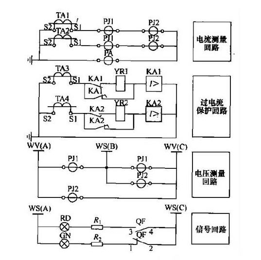

一、开关柜二次回路综述
开关柜的主要部分包括:真空断路器、电流互感器、就地安装的微机保护装置、操作回路附件(把手、指示灯、压板等等)、各种位置辅助开关。
其中,断路器与电流互感器安装在开关柜内部,微机保护、附件、电度表安装在继电器室(沿用以前的叫法,其实已经没有继电器了)的面板上,端子排与各种电源空气开关安装在继电器室内部,端子排通过控制电缆或专用插座与断路器机构连接。
理解开关柜的二次接线,我们需要找到两份图纸:
微机综保厂家提供的保护原理图、接线图;
开关柜厂家提供的二次原理图、配线图、端子排图、断路器机构原理图。综保厂家纸是开关柜厂家的设计原始依据,也是我们审核开关柜厂家图纸的依据。
开关柜厂的原理图一般都是根据微机保护的原理图修改的,再示意性的画出电流、电压、信号量的输入,控制量的输出。

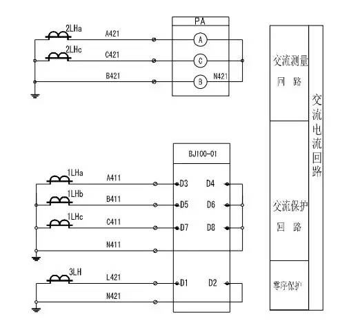

(1)、电流回路
从下图可以看出。需要接入的CT模拟量为A、B、C、相电流。(当然有些工程中接入的是A、C两相,不完全星形法)微机保护装置上也可以显示出一次电气量,电气量取自保护级。如果对精度有特殊要求。可以取测量级串接电流表即可。

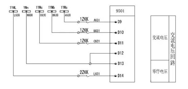

(2)、电压回路
从上图可以看出需要接入的PT模拟量为A、B、C、相电压。当然如果有需要可以接入零序电压进行零序电压保护。由图可以看出此接法为星形/星形接法。如果是V/v接法把D9和D12短接既可。
