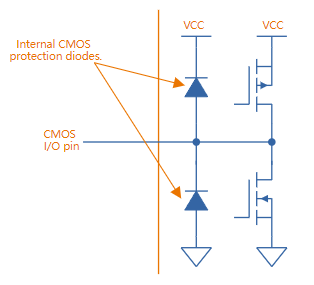

内置保护在CMOS I/O引脚上非常常见,这些引脚可能是器件的一部分(从简单的负载开关到中等复杂性的微控制器,再到高复杂性的FPGA)。它们通常为每个 I/O 引脚两个。一个连接在引脚和GND之间,一个连接在引脚和VCC之间。两者在正常工作条件下均为反向偏置(GND<=VI/O<=VCC)。
CMOS数字I/O引脚示意图,突出显示了许多设计中普遍存在的内部保护二极管(即使IC数据手册中没有提到它们)。
它们用于在引脚发生故障时保护敏感的CMOS逻辑。如果VI/O 上的电压高于 VCC(例如,正 ESD 电压尖峰),则顶部二极管导通,将引脚上的电压箝位至不超过VCC+Vf。同样,如果VI/O上的电压降至VGND以下(例如,负ESD电压尖峰),则底部二极管导通,将引脚上的电压箝位至不超过?Vf。
要小心,因为这些二极管通常具有相当低的最大电流。超过此最大电流将吹动ESD二极管,通常导致其开路,从而消除了敏感CMOS电路的保护,然后几乎瞬间被油炸。然后,您的 I/O 引脚将停止工作。如果幸运的话,它只会是一个受影响的引脚。如果没有,整个端口(如果适用),甚至整个设备都会被失效。

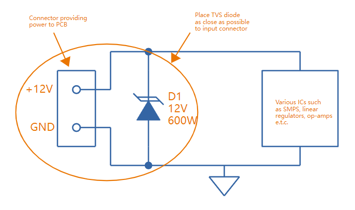

养成一个好习惯 - 将TVS二极管放置在PCB的输入/输出两端(而不仅仅是电源轨,尽管这是本原理图中所示的)。将TVS尽可能靠近PCB的入口位置放置。

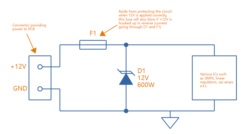

如上所示的TVS还可以防止反极性。在这种情况下,TVS将正向导通并将电压箝位至约?0.7V。确保这会熔断保险丝,或者TVS足够大,可以无限期地维持功耗。
在+12V电源上同时使用保险丝和TVS到PCB。在这种情况下,保险丝放置在TVS二极管之前,因此如果+12V以错误的方式连接(电流通过F1和D1),保险丝也会熔断,此处F1采用leiditech的PPTC系列产品。

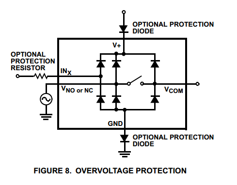

可以添加IC外部的额外二极管,以防止通过具有VCC和GND的ESD保护二极管的器件上的CMOS IO引脚泄漏电流。下图显示了如何将它们连接到受保护的IC。
添加外部ESD二极管。
但是,这种方法有其缺点。IC看到的实际电源电压在二极管上降低两倍的压降(VfVf)(通常为2x 0.5-0.7V = 1.0-1.4V)。此外,IC接地现在与系统接地有很大不同。这可能会干扰单端ADC测量和其他模拟功能。
