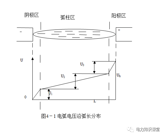

1.电弧电压沿弧长的分布
电弧形成后,电弧电压沿弧长的分布可分为三个部分。如图4-1所
示,电弧电压降由阴极电压降U1、弧柱电压降U2、阳极电压降U3三部
分组成,即电弧电压Uh=U1+U2+U3。
2.电弧按照电压分布的分类
(1)长弧:电极间距离长,阴极和阳极电压降可以忽略不计。
(2)短弧:电极间距离短,弧柱电压忽略不计。

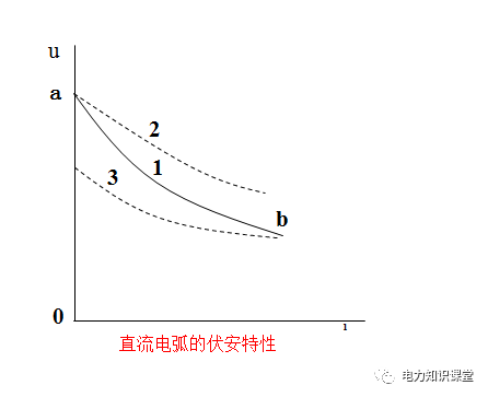

(1)直流电弧的伏安特性
曲线1是在电流变化很慢,曲线上每一点的游离与去游离都达到平
衡,电弧处于稳定燃烧的状态,故称为静态特性。
曲线2为电流很快从a点增加的曲线。
曲线3为电流很快从b点减小的曲线。

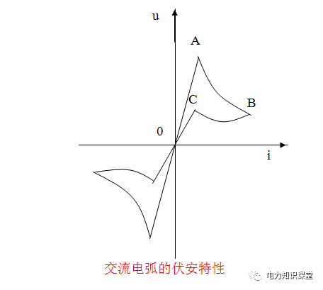

(2)交流电弧的伏安特性
在交流电路中,电流的瞬时值不断地随时间变化,因此电弧的特性应是动态特性,并且交流电流每半个周期经过一次零值。电流过零值时,电弧自动熄灭。如果电弧是稳定燃烧的,则电弧电流过零熄灭后,在另半周又会重新燃烧。

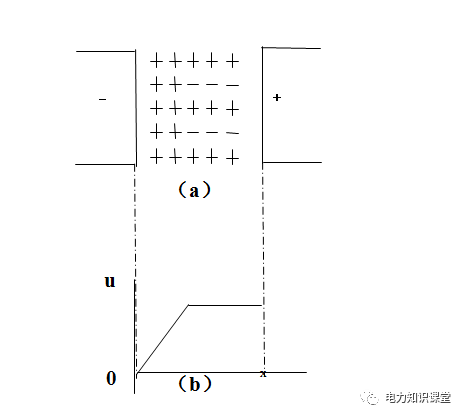

1.弧隙介质强度的恢复过程
在电弧电流过零之前,弧隙中的空间充满了电子和正离子。当电弧电流流过零熄灭后,电极极性发生改变,弧隙中的电子迅速奔向新阳极,比电子质量大一千多倍的正离子,相对电子而言则基本未动,所以在新阴极附近形成正空间电荷。
2.电流过零后电荷和电压沿短弧隙的分布情况。如图所示,电压主要降落在阴极附近的薄层空间。此薄层空间的耐压约为150~250V的介质强度。
近阴极效应:阴极附近电介质强度出现突然升高的现象。

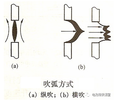

高压断路器中利用各种预先设计好的灭弧室,使气体或油在电弧高温下产生巨大压力,并利用喷口形成强烈吹弧。即起到对流换热、强烈冷却弧隙的作用,又起到部分取代原弧隙中游离气体或高温气体的作用。电弧被拉长、冷却变细,复合加强,同时吹弧也有利于扩散,最终使电弧熄灭。

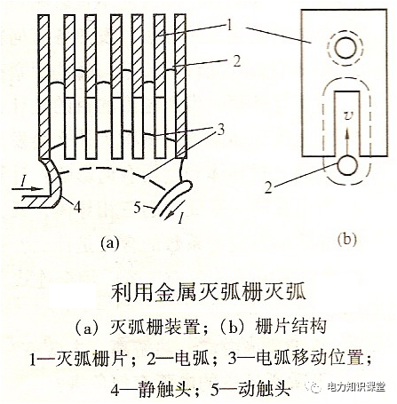

灭弧栅由许多带缺口的钢片制成,当断开电路时,动、静触头间产生电弧,
磁通对电弧产生一个向上的电磁力,将电弧拉入灭弧栅片,从而将电弧分割
成一串短电弧。根据近阴极效应,当电流过零时,每个短电弧的阴极都会出
现150~250V的介质强度,如果其总和超过触头间的电压,则电弧熄灭。

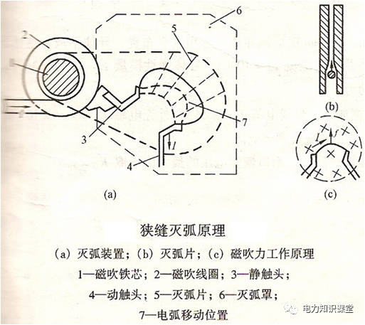

灭弧栅由耐高温的绝缘材料制成,有多种形式,图中为最简单的直缝式,磁吹线圈与电路串联或并联。当触头断开而产生电弧后,在磁吹线圈磁场的作用下,对电弧产生电动力,将电弧拉入灭弧片的狭缝中。狭缝限制了电弧直径,增加了弧隙压力,同时电弧被拉长,并与灭弧片冷壁紧密接触,加强冷却作用,加强电弧内的复合过程,最终使电弧熄灭。
