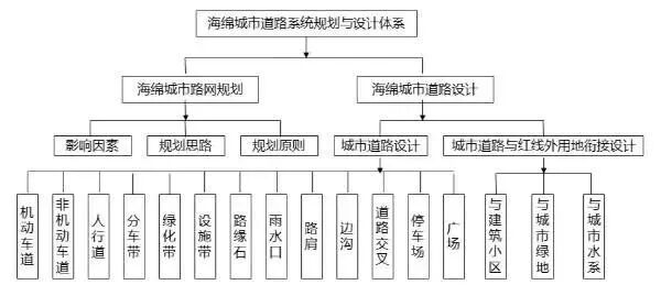

一、海绵城市道路系统规划与设计系框架

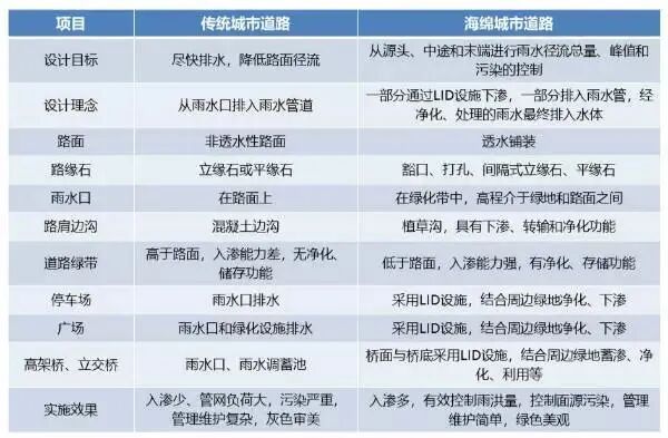

二、传统城市道路与海绵城市道路区别

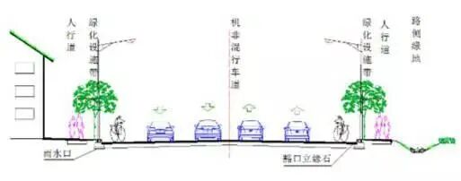

4.1单幅路
     单幅路由机非混行道和路侧带组成,适用于机动车交通量不大,非机动车较少的次干路、支路等。道路雨水口设置在绿化设施带,行道树采用生态树池,路面雨水径流排向两侧的雨水口。

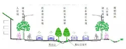

4.2两幅路
     两幅路由中间分车带、机非混行道和路侧带组成,适用于城市次干道,快速路不设辅路等。道路雨水口设置在中间分车带中,行道树采用生态树池,机非混行道路面雨水径流排向中间的绿化带,多余雨水经雨水溢流进入雨水管。

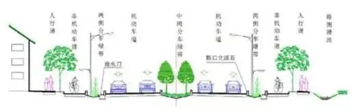

4.3三幅路
     三幅路由机动车道、两侧分隔带、非机动车道和路侧带组成,适用于机动车交通量大,非机动车多的城市主干道。机动车道和非机动车道雨水径流排向两侧分车绿带中,多余雨水经雨水口溢流进入雨水管,人行道雨水直接下渗或排入生态树池中。

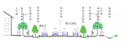

      四幅路由中间分隔带、两侧分隔带、机动车道、非机动车道和路侧带组成,适用于机动车速度高,单向两条机动车车道以上,非机动车多的主干道等。机动车道和非机动车道雨水径流排向两侧分车绿带中,多余雨水经雨水口溢流进入雨水管,人行道雨水直接下渗或排入生态树池中。
