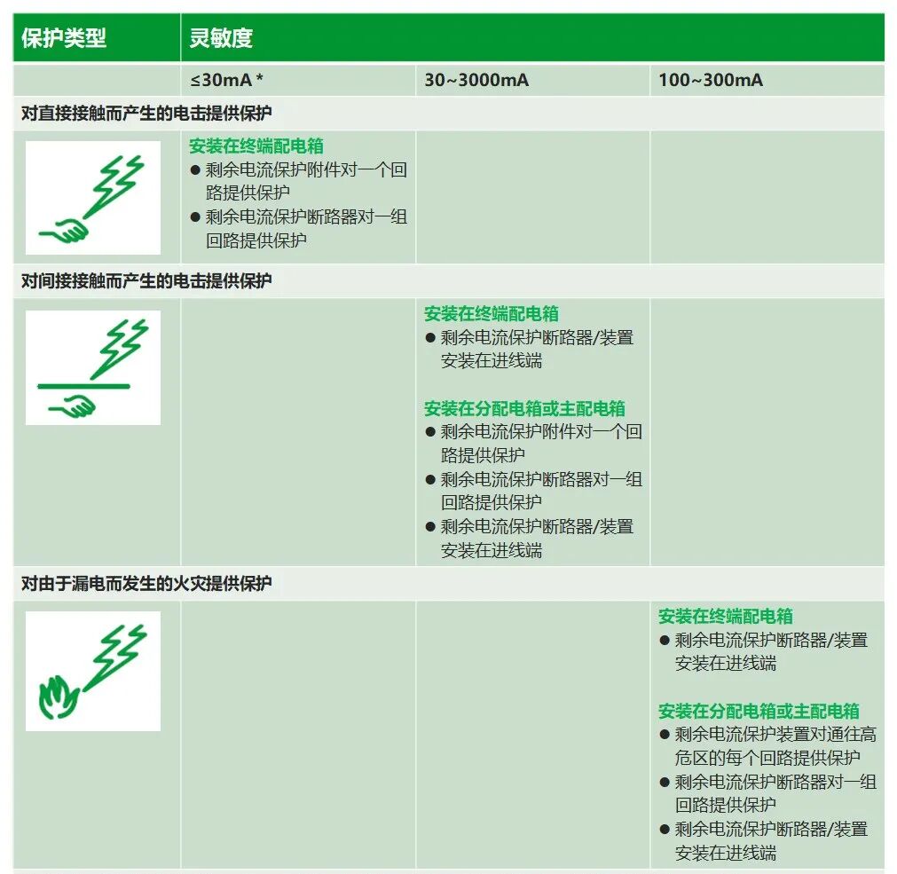

知识点:剩余动作电流
剩余电流动作保护装置是具有漏电保护功能的开关设备,IEC标准定名为剩余电流动作保护装置,缩写为RCD,我国标准将其明确为当电气线路和电气设备发生单相接地故障时,利用这个剩余电流来动作切断故障线路和电气设备电源的保护装置。

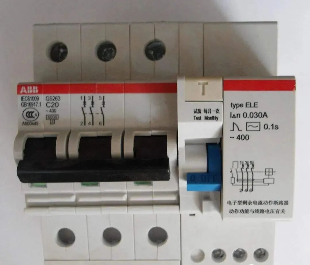

(3)按结构形式分为:组合式保护器,由剩余电流动作保护器,交流接触器或低压断路器等部件组合而成和漏电断路器。将剩余电流保护装置和低压断路器装配在一个绝缘外壳内的保护装置。
(4)按用途分为:单相家用剩余电流动作保护器,三相三线剩余电流保护器,三相四线剩余电流保护器。

剩余电流动作保护装置(RCD)的应用场合:
(1)下列场合需要设置RCD
● 属于1类的移动式电气设备及手持式电动工具;环境特别恶劣或潮湿场所的电气设备;
● 公共、办公、住宅建筑等除壁挂式空调电源插座外的其他电源插座或插座回路;
● 安装在户外的电气装置;
● 环境特别恶劣或潮湿场所(如:游泳池、喷水池、浴池等)的电气设备可能直接接触人体的医疗电气设备;
● 急救和手术用电设备的配电线路的剩余电流动作保护宣作用于报警,此时选用剩余电流保护报警装置RCM;
● 施工工地的电气机械设备;
● 临时用电的电气设备;
● 农业生产、水产品加工用的电气设备;
■ 所有由TT系统供电的用电设备。

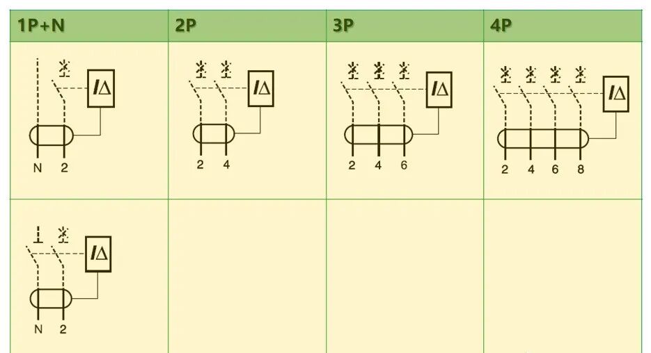

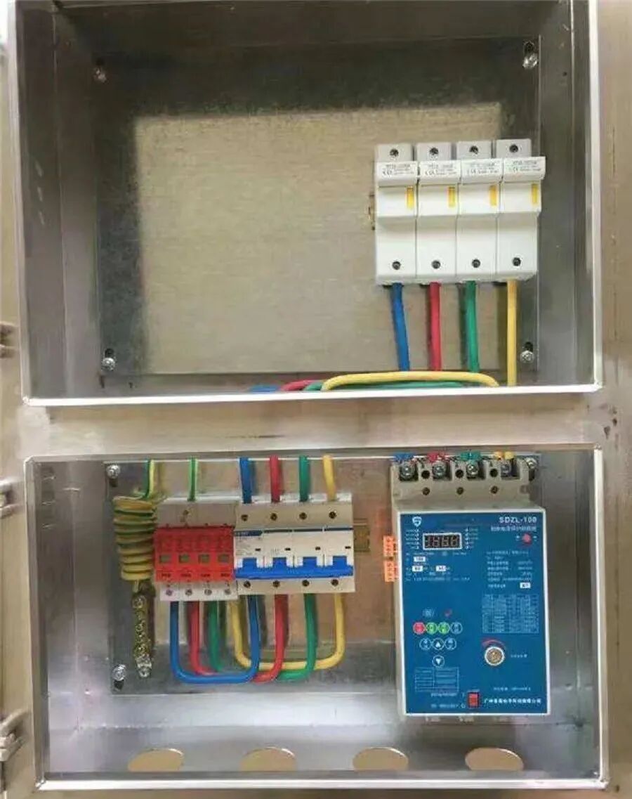

剩余电流动作保护装置(RCD)的正确接线:
在低压配电系统中,采用"保护器+保护线"保护的方式,经常由于接线错误而造成保护器误动或拒动,造成不良影响,在采用这种保护方式时,只有正确地接线,才能起到应有的保护效果。
▲(剩余电流动作保护器RCD的接线图)
(1)在中性点直接接地,在TN系统中采用TN-C方式保护时,中性线一定要穿过保护器零序TA,而保护线在正常工作时不流过电流,一定不能穿过剩余电流动作保护器的零序TA。
(2)不带单相负荷的动力线路,由于是对称负荷,其中性线不应穿过零序TA,采用三相保护器即可。对于单相负荷回路应采用双极保护器,按TN-S或TNC-S方式加保护线。
(3)对于动力、照明混合线路,应选用四极保护器。如果采用中性点直接接地,保护线与N线共用的TN-C系统,则PEN线穿过零序TA,但TA后面的PEN线只起工作N线作用,而不能兼作保护线。
(4)选用保护器后,线路若需要进行重复接地,其接地点只能选在工作N线的输入端,如对于选用三极保护器的动力回路,由于其N线不通过零序电流互感器TA,所以对重复接地的选择无其它要求。
