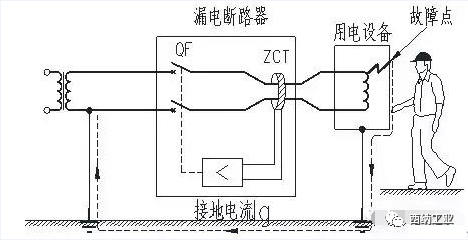

剩余电流动作保护器(RCD)俗称漏电保护器,主要用来对危险并可能致命的电击提供保护,也能对过电流保护电器不能动作而长期持续的接地故障电流产生的火灾危险提供保护。电击保护有两种基本的状况:故障保护(间接接触防护)和基本保护(直接接触防护),剩余电流动作保护器主要功能是提供故障保护。在交流系统内装设额定剩余电流不大于30mA的RCD,用作基本保护失效和(或)故障保护失效,或用电不慎时的附加保护措施。

总之,在选择剩余电流动作保护器时,首先要计算或估算出其保护对象的正常剩余电流及保护器整定电流,再根据负载性质和要求选择适合的形式,通过整定电流值和时限的级差保证上下级保护的选择性配合。
