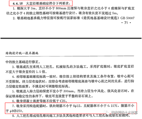

 在我国的工程技术标准中,很少有提及墩的概念.
   在《建筑岩土工程勘察基本术语标准》中,关于“墩”的定义是:“用人工或机械在岩土中成孔现场浇注的直径一般大于800mm的混凝土柱,亦称为大直径桩”
   但实际工程中又会经常遇到这个问题。如在一些坡地基岩层埋深比较浅的地方,经常会碰到把人工孔桩改成墩基础的情况,鉴于有些朋友对桩与墩基础界定及计算方法还不够熟悉,,可供参考的资料也很少见,故以下谈谈我的一些理解供各位参考
一、相关资料
1《技术措施》2003版 3.11挖孔桩基础设计中谈到:
人工挖孔桩长度不宜小于6m,桩长小于6m的按墩基础考虑。桩长虽然大于6m, 但L/D<3(D为扩大头)
按墩基础计算;
2 《技术措施》2009版  附录H  挖孔桩基础
人工挖孔桩长度不宜小于6m及但L/D≤3时,按墩基础计算;
3 湖北《地标》DB42/242-2014
  11.6  墩基础
11.6.1  埋深大于3 m,直径不小于1000m,且有效墩高与直径的比小于6或有效墩高与扩底直径放大比小于4的独立刚性基础,可按墩基础进行设计。
11.6.2-2墩身的纵向钢筋最小配筋率0.15%,宜通常配筋,箍筋直径及间距8@250
11.6.2-4 墩基础可以采用人工挖孔,机械成孔,扩底直径不宜大于墩直径2.5倍,且每边扩出尺寸不应大于800mm
11.6.2-6库底端进入持力层不宜小于300mm,但当墩底为中风化、薇风化、未风化岩时,墩底可以直接放在岩层顶。
11.6.3 墩基础设计应符合下列规定
1 单墩承载力特征值或墩底面积计算不考虑墩身侧阻力,应计入墩身自重及扩大头上部土重的作用,墩底端阻力特征值采用修正后的持力层特征值或抗剪强度指标确定的承载力特征值。岩石持力层承载力特征值不进行深宽修正。
4《北京地标》DBJ11-501-2009(2016B版)
9.2.5 干作业挖孔大直径(≥800mm)灌注桩,在计算侧阻力时有这么一条规定:当桩带扩大头时,如果桩长不大于6m,则不考虑侧阻。(只考虑端阻)
基于以上一些标准,目前还没有一本标准,明确桩和墩的清晰分界线
5 <中国西南建筑设计< pan> 院>2020技术措施
结论及建议
1  建议墩与桩长度分界线按6m及L/D<3
2 桩按桩计算配筋
3 墩按深基础计算,配筋可以参考以上资料
