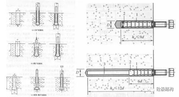

锚栓又分为自扩底、模扩底和胶粘型-模扩底三种不同的构造方式。用于承重结构中的胶粘型锚栓,应采用特殊倒锥形的胶粘锚栓。简而言之,锚栓安装流程中用所需的硬质的刃口切割水泥混凝土,在锚栓底端造成扩底作用。模扩底锚栓在施工前预先钻孔,产生扩底形状,然后通过施加的扭矩把膨胀锥送入钻孔底端,产生锁键效应。胶粘型-模扩底锚栓便是在模扩底锚栓的基础之上,扩大钻孔的直径,随后引入胶粘剂,起着坚固及避免松动作用,尤其是抗震或抗剪承载能力比较合适,但是胶粘型-模扩底锚栓比较少见。

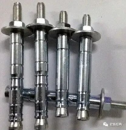

机械锚栓与其他锚栓相比,在加固应用中具有自身特有的优势。首先,从工作原理角度出发,机械锚栓是利用机械锁键原理进行锚固锁定的,其工作原理简单易懂,锚固锁定效果理想。其次,可以从产品性能角度出发,具体可以从锚栓的耐高温可焊接性和抗震性两方面来看。机械锚栓使用的是金属材料,熔点高且不需要配合化学胶粘剂使用,有的锚栓采用的是化学原料,熔点相对较低,所以配合化学胶粘剂使用得锚栓耐温能力要比机械锚栓弱一些。由此可见,机械锚栓耐高温可焊接性更强,且适应场景多样。另外,机械锚栓抗震能力会更强,在遭遇地震时,能发挥出比较好的锚固力,可避免房屋倒塌带来的次生伤害。然后从施工角度出发,可以综合施工难易程度和施工时间长短进行评判。由于胶粘型锚栓需要配合化学胶粘剂使用,所以它在用胶过程中程序较多,还需要时间等待固化,工期相应长一些。而机械锚栓与一般锚栓一样,使用起来既简便又快捷,且不需要配合化学胶粘剂使用,也就不存在胶体固化,能节省不少的时间。

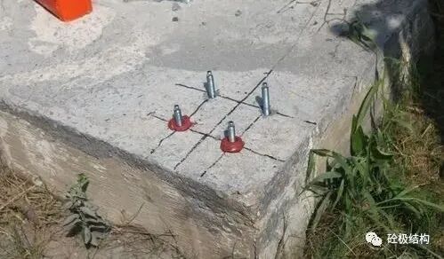

图4 锚栓锚入

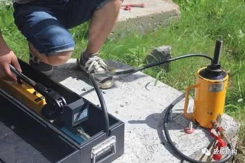

用于承重结构中的机械锚栓,应该采用有锁键效应的锚栓。抗震设防区承重结构,应采用后扩底或特殊倒锥形胶粘锚栓,且抗震设防烈度不高于8度的Ⅰ、Ⅱ类场地。抗震设防区的承重结构或承受动力作用的构件中的锚栓,应通过现行行业标准《混凝土用膨胀型、扩孔型建筑锚栓》JG160的低周反复荷载作用或疲劳荷载作用检验。下面介绍一种常见的拉拔试验方法:采用JK-6型拉拔仪,先将拉拔杆螺套拧在被测埋件上,拧入长度不小于螺纹外径的1.5倍;将仪器的回油阀逆时针拧紧,再将仪器套在拉拔杆及埋件上,仪器底部与埋件混凝土平稳贴合;将开口垫圈插在活塞与拉拔杆圆肩之间,并拧动拉拔杆将其拧紧;检测墙体上的埋件,仪器的压力表一侧应朝上,并于垫圈插入后,将其上的钢丝挡圈旋转一个角度,挡住垫圈开口,以防掉下伤人;将手柄插入掀手中并反复掀动,拉力便在压力表中显示,直至压力表读数不再增加为止(即破坏荷载)或加载至最大设计荷载时的压力表读数。但压力表读数显示的是千斤顶油缸的工作压力,需将压力表读数值与通过核定的力值表相对照,得出拉拔力值。测得力值后,将回油阀逆时针拧松,拉力便消失,取下垫圈及仪器,卸下拉拔杆,并将伸出的活塞擦净,然后压下,便告完成。
图5 锚栓力学测试
