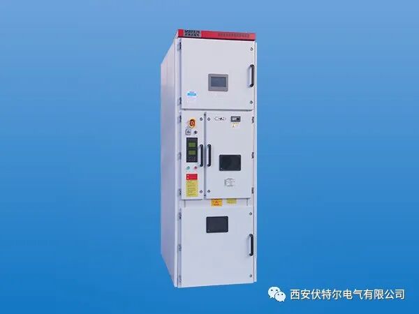

软启动器主要用来保护电动机的软启动,软停车的一种保护装置,那么你知道软启动器适用于哪些领域吗?下面西安伏特尔公司带大家一起来看看吧!
1、要求减小电动机起动电流的场合。
2、正常运行时电动机不需要具有调速功能,只解决起动过程的工作状态。
3、在正常运行时负载不允许降压、降速。
4、电动机功率较大(如大于100kw),起动时会给主变电压器运行造成不良影响。
5、电动机运行对电网电压要求严格,电压降不大于10%U。
6、设备精密、设备起动不允许有起动冲击。
7、设备的起动转矩不大,可进行空载或轻载起动。
8、中大型电动机需要节能起动。从初投资看,功率在75KW以下的电动机采用自耦降压起动比较经济,功率为90-250kw的电动机采用软起动器较合算。
9、短期重复工作的机械。这里指长期空载(轻载小于35%)短时重载、空载率较高的机械,或者负载持续率较低的机械,如起重机、皮带输送机、金属材料压延机、车床、冲床、刨床、剪床等。
10、需要具有突跳、平滑加速、平滑减速、快速停止、低速制动、准确定位等功能的工作机械。
11、长期高速、短时低速的电动机。当其负载率低于35%时,采用软起动器有较好的节能效果。
12、有多台电动机且这些电动机不需要同时启动的场合。
13、不允许电动机瞬间关机的场合。如高层建筑等水泵系统,若瞬间停车、会产生巨大的水锤效应,是管道甚至水泵损坏。
14、特别适用于各种泵类或风机类负载,需要软起动一软停车的场合。
15、对于高压(中压)异步电动机,可采用软起动器或变频器软起动。采用降压变压器-低压变频器-升压变压器的方案投资要比软启动器多2-4倍。一般来说,对于起动转矩小于50%的负载,宜采用软启动器;而对于起动转矩大于50%的负载,则宜采用变频器。
16、需要方便的调节起动特性的场合。
