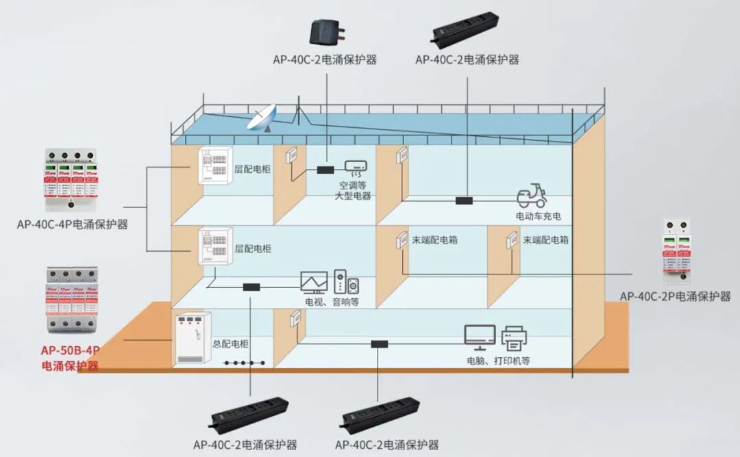

根据国家GB50057-94(2000版)标准和IEC标准,电源浪涌保护器选装一般在防雷区的分界处,在LPZOA、LPZOB与LPZ1的交界处定为第一级,在LPZ1与LPZ2的交界处定为第二级,LPZ2与LPZ3的交界处定为第三级。根据国内的设计的要求,一般的选装位置是:第一级一般在室内总配电处,即低压配电柜进线。第二级一般选在分配电处,楼层配电箱、消防、电梯机房、屋面用电设备、热泵、水泵、中央控制室等。第三级一般加在终端设备电源,住宅用户配电盘和别墅用户配电盘。

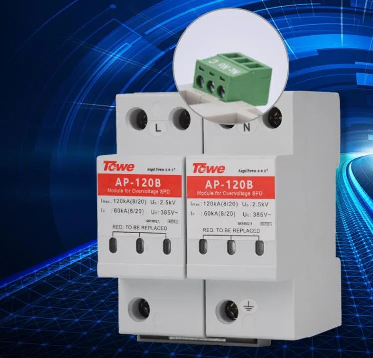

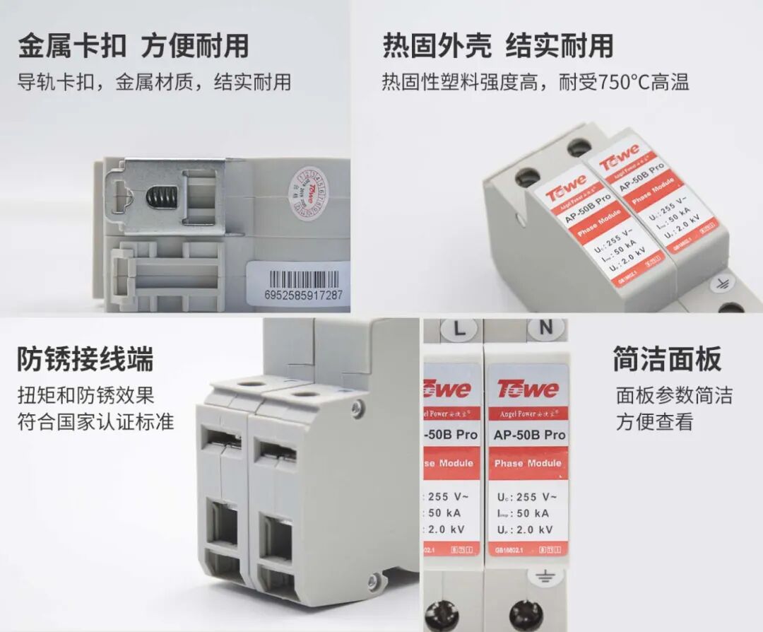

同为(TOWE)电源浪涌保护器SPD专为抑制低压电气装置中的浪涌而设计,是一种具有模块化组合功能的电涌保护器件,并能保护安装在它下游的电气装置和设备(如EDP系统、通讯系统等)免遭由于开关动作、静电泄放、感应雷击或直接雷击所产生的浪涌危害,产品具有如下特点:
(1)通流量大、残压低、响应速度快、无续流;
(2)内置热脱扣装置,使保护器因过热、击穿失效时能自动断开;
(3)标准35MM导轨安装的模块化设计,非常便于安装和维护;
(4)窗口颜色显示工作状态,绿色为正常,红色指示产品故障;
(5)可选择附带遥信端子,便于远程报警控制,方便用户在SPD芯体使用寿命结束时及时更换。
