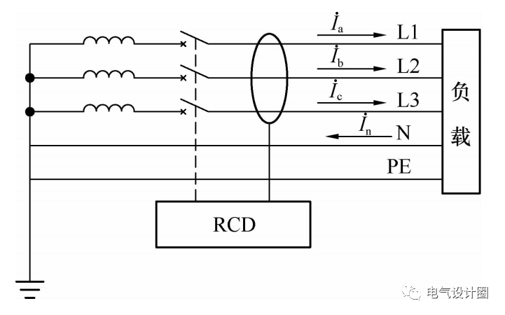

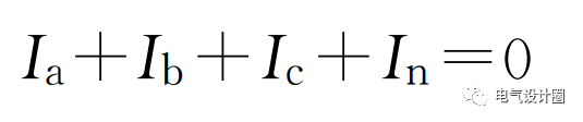

三相漏电开关错误接法如图1所示。在图示错误选用漏电开关的接线中,三相电流和N线电流之和为0,即图片,在回路正常工作时,由于三相电流不平衡,N线上有电流通过,因此图片, 零序电流互感器检测到不平衡电流通过,引起开关跳闸。
▲ 图1 三相四线+PE线RCD保护错误接法

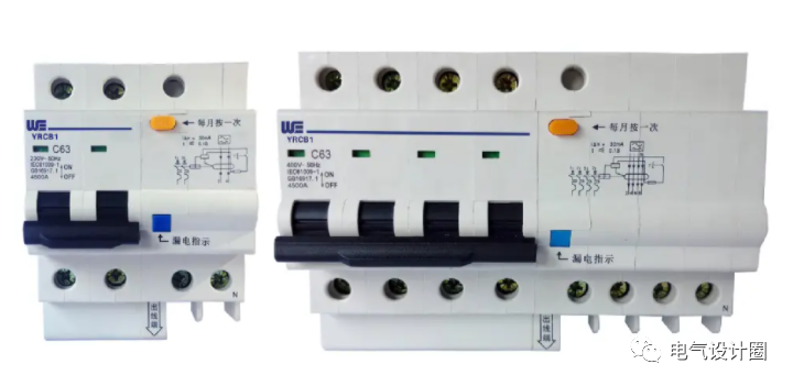

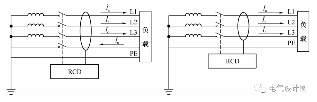

对RCD保护原理正确分析,准确选用产品,避免开关选择错误造成损失。三相RCD保护开关有三极和四极两种,正确接线方式如图2所示:
▲ 图2 三相四线+PE线和三相三线+PE线RCD保护正确接线图
三极RCD保护开关可以用在TN-S系统中三相平衡无中性线的回路,例如,无中性线的电动机回路,其他有中性线的三相回路须选用四极RCD保护开关。

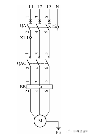

其他有类似问题的如潜污泵配电回路,应根据潜水泵控制回路从主回路接引电源的具体位置,确定应该采用三相四线式RCD或三相三线式RCD。图3是国标图集 《常用水泵控制电路图》16D303-3中的单台潜水泵主回路,控制回路的220V电源取自相线L1的X1∶1和N线 的X1∶2点,控制回路电流通常大于30mA;
如果此时QA为三相三线式RCD,由于N线没有穿过RCD感应线圈,那么感应线圈将检测到大于30mA的剩余电流,RCD将在正常工作情况下启动保护。因此在图3情况下,应该采用三相四线式RCD,且控制回路N线的电源引接点X1∶2应设置在漏电线圈后。
▲ 图3 单台潜水泵主回路
