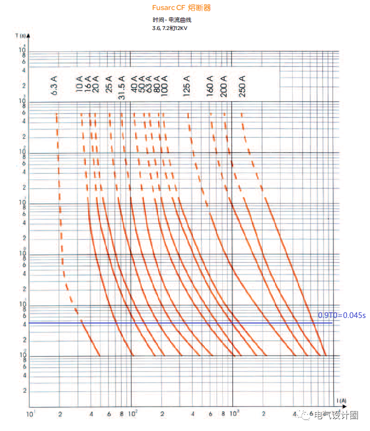

实际转移电流(Its),制造厂家往往未能提供,则需根据变压器容量和所采用的熔断器规格来计算确定,依据国标GB16926-2009《高压交流负荷开关-熔断器组合电器》,实际转移电流可以确定为:熔断器的最小时间-电流特性上弧前时间等于0.9To的电流值。以施耐德SM6中压开关柜为例,下图是SM6的熔断器时间-电流特性图:
熔断器时间-电流特性图
To:熔断器触发的负荷开关分闸时间,一般可取0.05s。
0.9To就是0.045s,那么在熔断器时间-电流特性图上时间轴上0.045s处画一条0.9To的时间线(图中蓝色线所示),那么这条时间线与熔断器电流曲线的相交点对应的电流值就是实际的转移电流值。
实际转移电流必须小于额定转移电流,即Its  tn 。以保证组合电器负荷开关的安全使用。

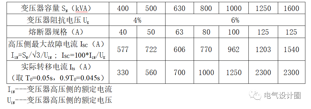

根据变压器容量、保护熔断器的规格和熔断器时间-电流特性图可以确定转移电流值如下:
常用变压器的转移电流表
由上表可知,1250kVA及以上变压器,其实际转移电流Its已经远远大于额定转移电流Itn(1750A)了,因此1250kVA及以上变压器不宜采用负荷开关-熔断器组合电器来保护了。
另外,630kVA及以上的变压器,其高压侧最大故障电流(Isc)已经小于实际转移电流(Its),当变压器低压侧端子直接短路时,将使高压侧产生较严重的瞬态恢复电压(TRV),因此对于630~1000kVA的变压器使用负荷开关-熔断器时,需要关注To对转移电流的影响,以避免产生瞬态恢复电压(TRV),保证组合电器中负荷开关的安全使用。
