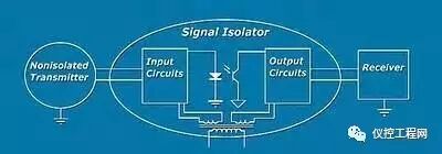

信号隔离器的原理
信号隔离器的原理是将变送器或仪表的信号,通过半导体器件调制转化,然后通过光感或是磁感器件实现隔离转换,然后再实行解调转换回隔离前原信号,同时对隔离后信号的供电电源实行隔离处理,保证转换后的信号、电源、地之间绝对独立。同时对叠加在测量值上的干扰信号进行滤波,以及根据控制系统输入、输出要求对信号进行匹配,因此,隔离、放大、滤波和匹配是信号隔离器所起的作用。

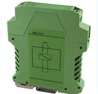

信号隔离器的分类
信号隔离器分有源信号隔离器和无源信号隔离器。

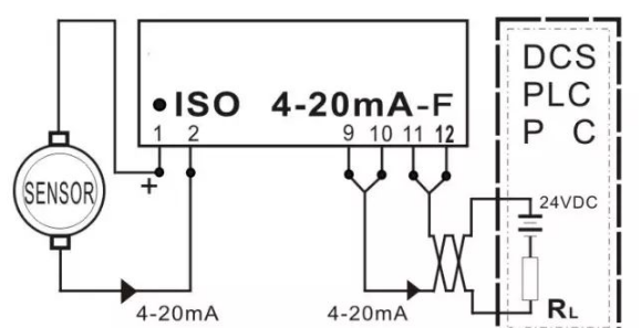

无源馈电隔离器
采用这种隔离技术时,这些模块从有源输出回路获取所需的能量用于信号传输和电隔离,无源馈电隔离器把这种从输出回路获得的能量另外还供给一个连接在输入侧的无源检测探头(例如压力变送器),检测探头借助于提供的能量发出一个有源信号,通过无源馈电隔离器电隔离并且从输出侧输出。
信号隔离器如何选择
隔离器位于两个系统通道之间,所以选择隔离器首先要确定输入输出功能,同时要使隔离器输入输出模式(电压型、电流型、环路供电型等)适应前后端通道接1:3模式。此外,尚有精度、功耗、噪音、绝缘强度、总线通信功能等许多重要参数涉及产品性能,例如:噪音与精度有关、功耗热量与可靠性有关,这些需要使用者慎选。总之,适用、可靠、产品性价比是选择隔离器的主要原则。
