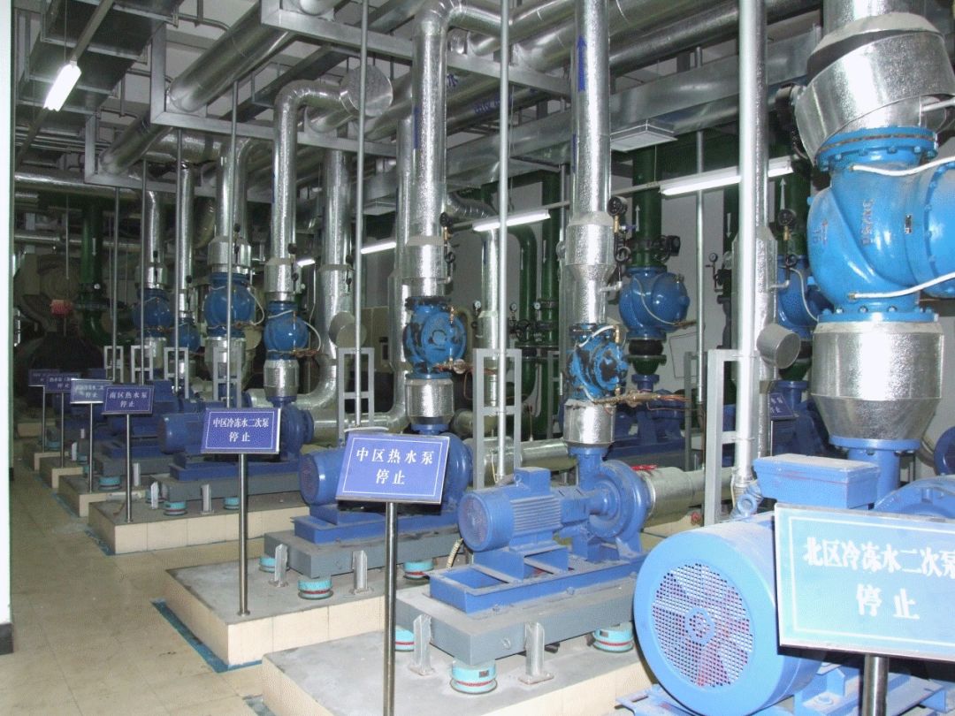

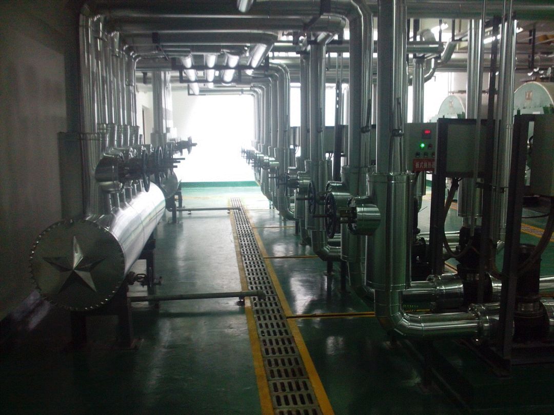

知识点:机房设备管道布局
来源:网络,如有侵权,请联系删除

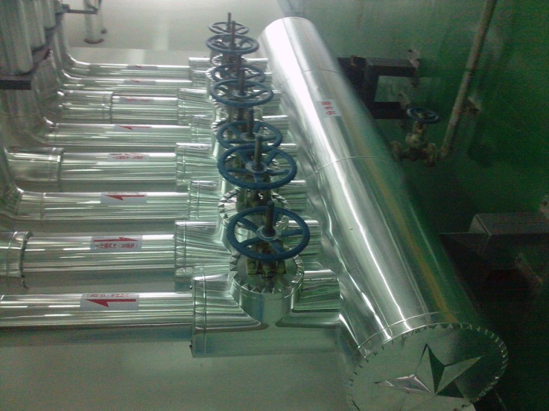

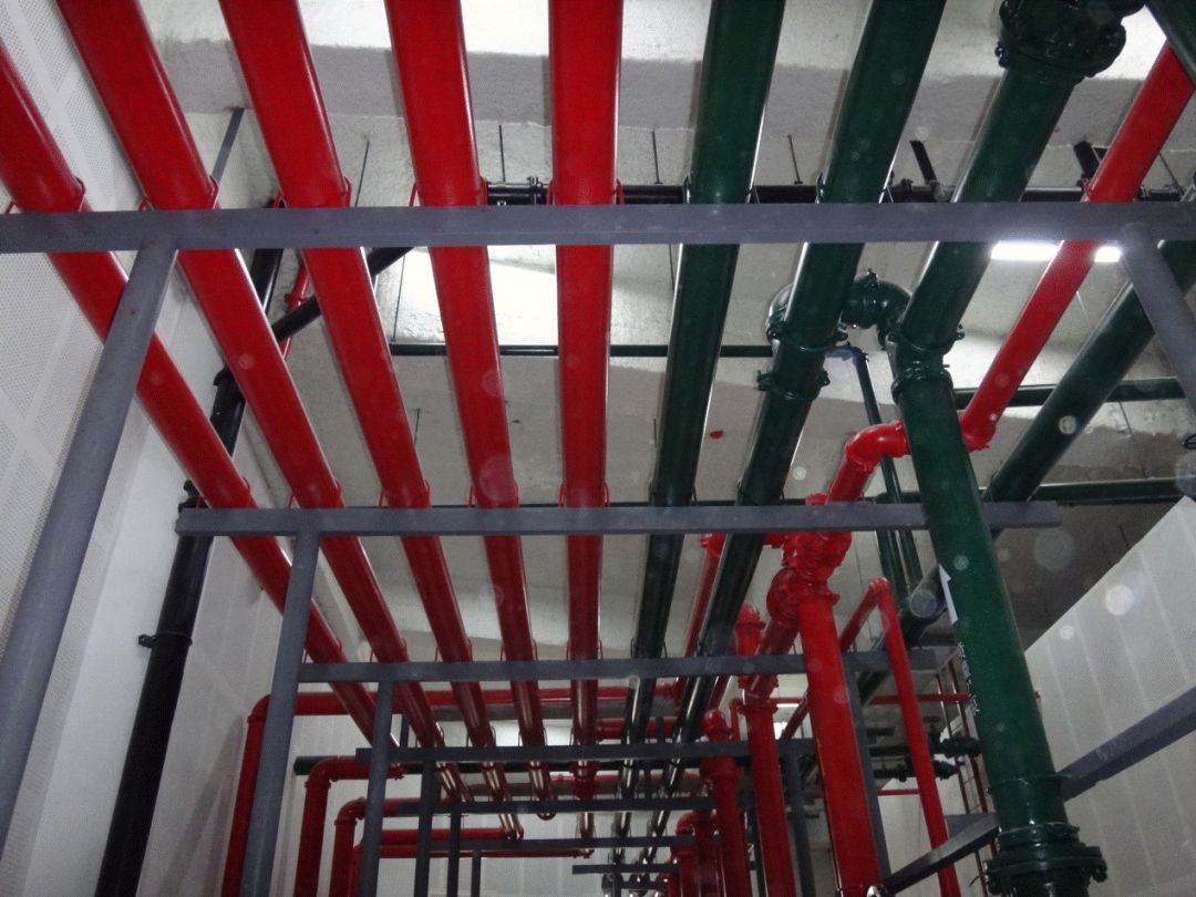

1.设备、管道布局合理,基础及设备整齐,减震设施齐全,水泵四周设有排水沟。
2.泵房、机房各种管道在安装前要进行综合排布,采用共用支架,并预留好设备的检修空间。管道布置均匀合理,间距一致。

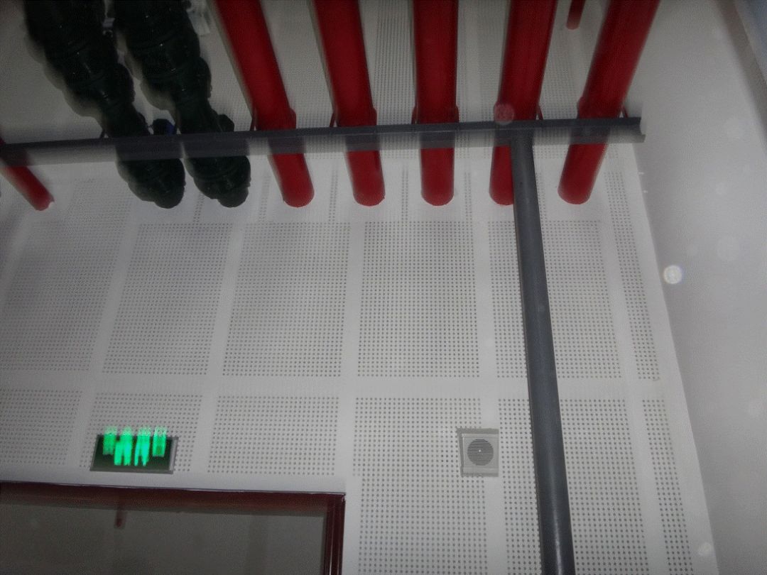

3.管道穿越吸引墙面根部处理美观。

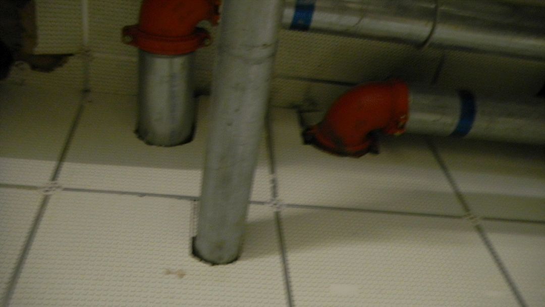

4.管道穿越墙面未经处理。

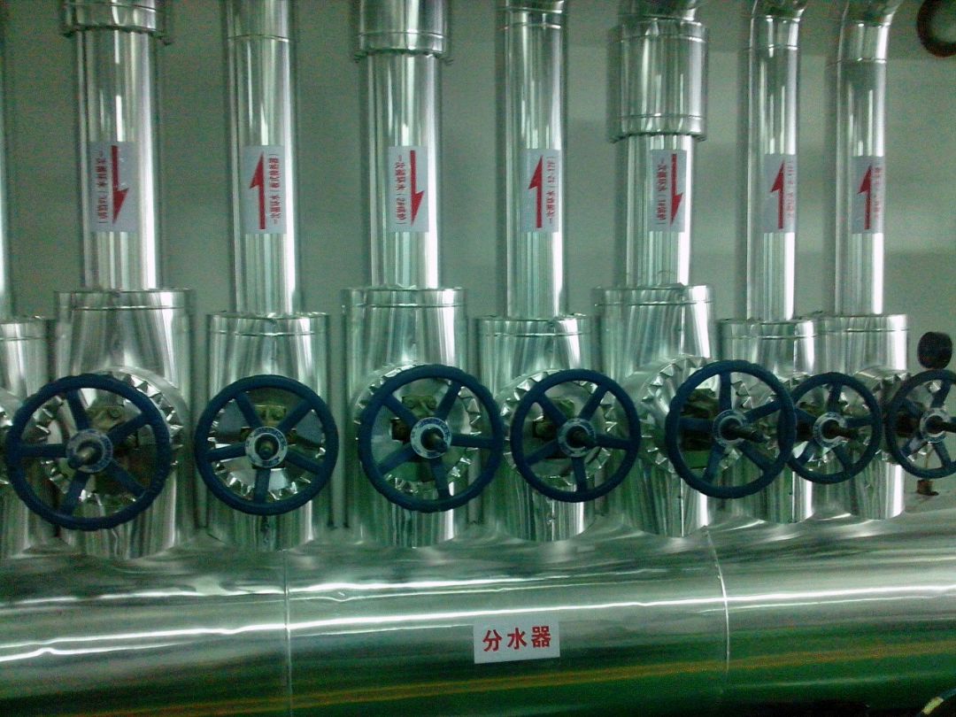

5.管道排列整齐,阀门仪表成排成线。

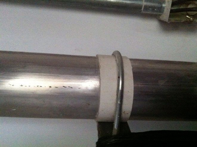

6.不锈钢管、塑料管的管卡不能与管材直接接触,要使用柔性垫片。
