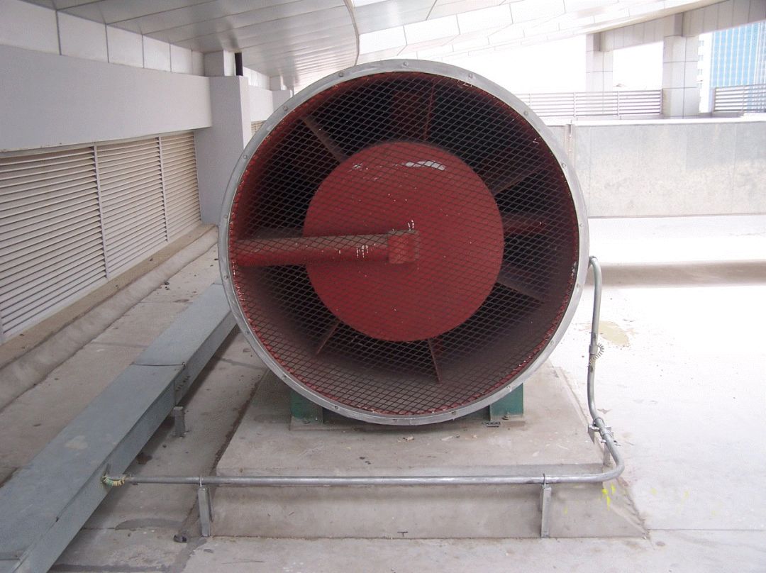

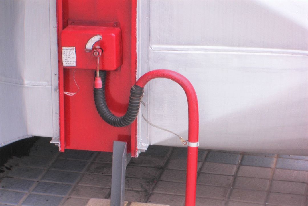

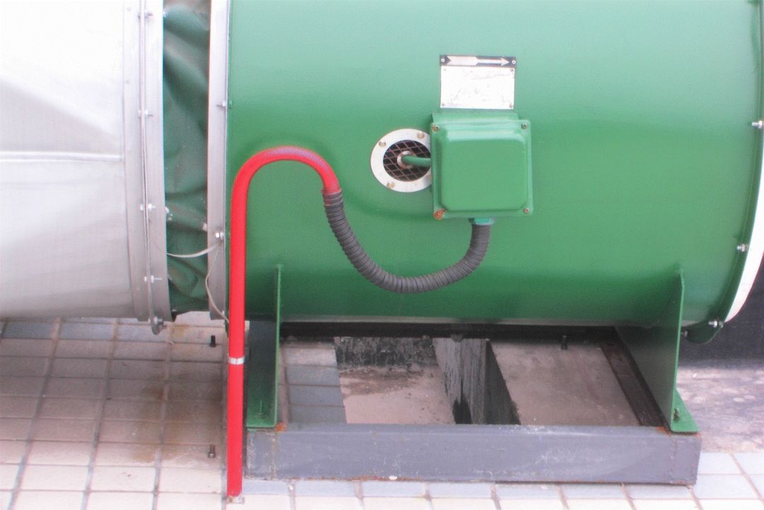

1.风机电源管要设防水弯,金属软管为防液型,进接线盒要留有滴水弧度。
2.风管软接设跨接线。
3.风机设防虫网罩。

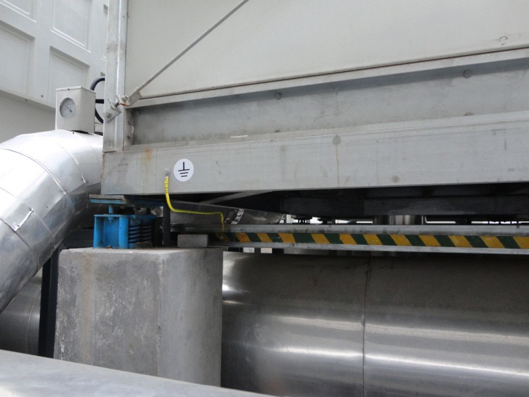

4.屋面设备基础接地,用大于4平方软线与接地母线跨接,不允许接地母线直接与设备基础焊接。
