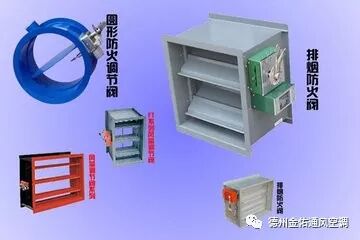

知识点:防火阀的分类
来源:网络,如有侵权,请联系删除
①重力式防火阀。分矩形和圆形两种。防火阀平时处于常开状态。
当需要重新开启阀门时,旋松自锁簧片前的螺栓,手握操作杆,摇起阀板或叶片,接上易熔片,摆正自锁簧片,旋紧螺栓后防火阀恢复正常工作状态。
②弹簧式防火阀。弹簧式防火阀有矩形和圆形两种。
当需要重新开启阀门时,装好易熔片和温度熔断器,摇起叶片或阀板并固定在温度熔断器内芯上,防火阀便恢复正常工作状态。
③弹簧式防火调节阀。有矩形和圆形两种。平时常开作为风量调节用的防火调节阀,当发生火灾且空气温度高于70℃时,易熔片熔断,致使熔断器销钉打下离合器垫板,离合器脱开,轴两端的扭转弹簧释放,阀门的叶片关闭。
④防烟防火调节阀。有矩形和圆形两种。可应用于有防烟防火要求的空调、通风系统,其构造与防火调节阀基本相同,复位方式和风量调整方法与防火调节阀相同。
⑤防火风口。应用于有防火要求的通风、空调系统的送风口、回风口及排风口处。
⑥气动式防火阀。用于与卤代烷1211和1301自动灭火系统连动的通风、空调风管。气动防火阀手动复位时必须将系统先卸压,再复位、开启。
⑦电动防火阀。安装在有防火要求的通风、空调风管上,发生火灾时电源切断,复位弹簧立即关闭阀门。阀门通电后即可开启复位。
⑧电子自控防烟防火阀。采用电子技术及逻辑电路技术。火灾时自动开启或关闭,并自动报警。采用控制器对一台或多台防烟防火阀进行控制。
