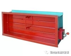

①排烟阀。它安装在排烟系统的风管上,平时阀的叶片关闭,火灾时烟感探头发出火警信号,使控制中心将排烟阀电磁铁的电源接通,叶片迅速打开,或人工手动迅速将叶片打开进行排烟。排烟阀有圆形和矩形两种,构造与排烟防火阀相同,其区别是排烟阀无温度传感器。
②排烟防火阀。它安装的部位及叶片关闭与排烟阀相同,其区别是它具有防火功能,当烟气温度达到280℃时,可通过温度传感器或手动将叶片关闭,切断气源。

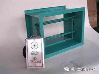

③远控排烟阀。它安装在排烟系统的风管上或排烟口处,平时关闭。火灾时烟感器发出火警信号,控制中心向远程控制器的电磁铁通电,使排烟阀开启,或手动将阀门开启和复位。
④远控排烟防火阀。它的动作原理与远控排烟阀相同,区别在于它带温度传感器,具有防火功能,可手动将阀门开启或复位。

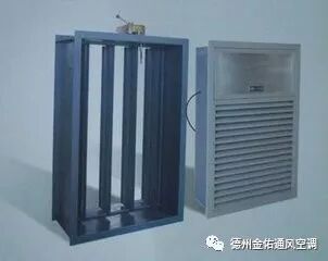

⑤板式排烟口。它安装在走道的顶板上或墙上和防烟室前,也可直接安装在排烟风管的末端,其动作方式与一般排烟阀相同。
⑥多叶排烟口。它是排烟阀和排风口的组合体,一般安装在走道或防烟室前、无窗房间的排烟系统上,排风口安装在防烟前室内的侧墙上,其动作方式与一般排烟阀相同。
⑦远控多叶排烟口和远控多叶防火排烟口。远控多叶排烟口和远控多叶防火排烟口的外形相同,区别为远控多叶排烟口无280℃温度传感器,其动作方式与远控排烟阀和远控排烟防火阀相同,安装的位置与多叶排烟口相同。
