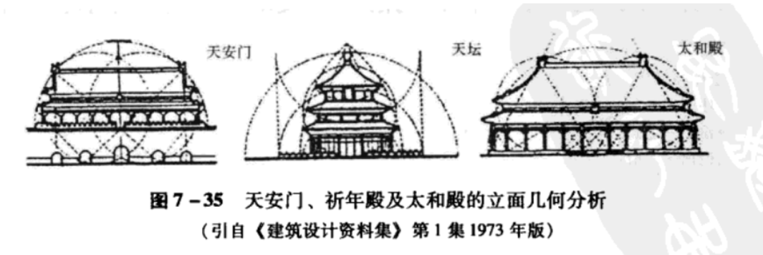

3.2.   几何关系与均衡对称秩序
(1)封建社会的正统观念,要求建筑中正,不中则不正,不中则不尊。面南为贵,南北轴线逐渐成为主轴线,以院落为主的对称秩序。
(2)两仪生四象”、“天圆地方”的观念影响,木结构建筑的平面形状,除了表达与天有关的建筑及园林可用圆形,在绝大多数情况下采用矩形或矩形的组合。
重大建筑群中,呈现一种以简单的矩形并通过轴线均衡对称关系组成院落及院落群的几何秩序。

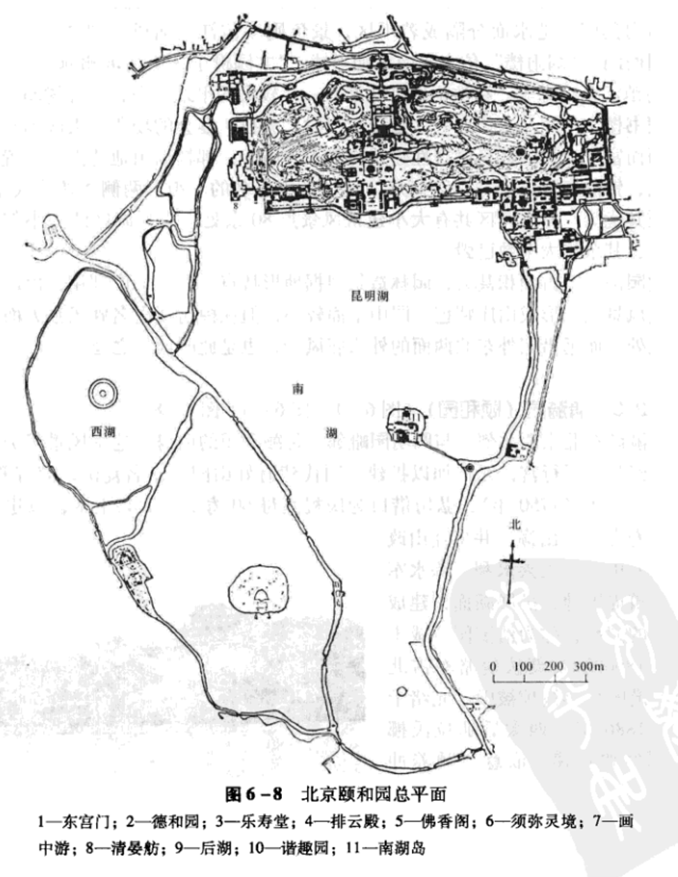

3.3.   同构关系与自然秩序

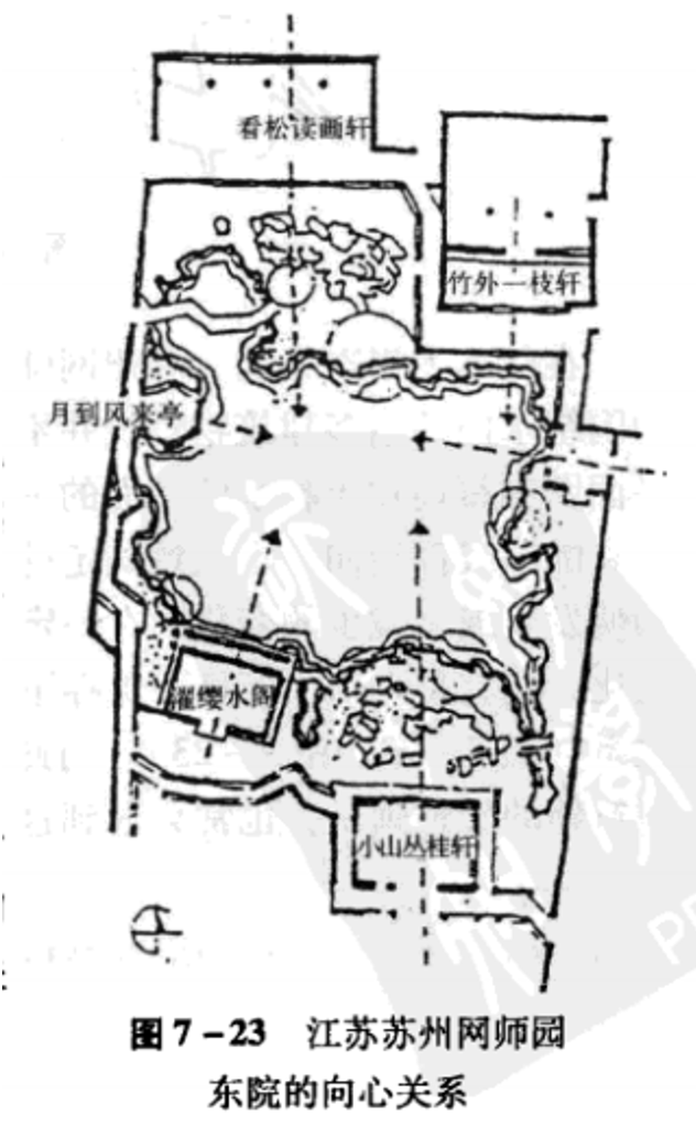

中国园林建筑中存在的另一种秩序,一种较为自由与自然的秩序
(1)园中诸多建筑物轴线并不互相平行,常常略有扭转,互相顾盼。
(2)平面图中每幢建筑临水的一面的垂直平分线都指向大致的中心区域,称之为向心关系。

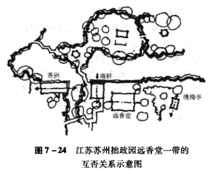

(3)比较相邻要素的平面进退位置和高度等空间尺寸、屋顶形式、色彩等方面时,称之为互否关系。

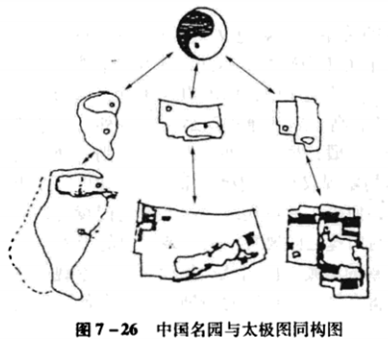

(4)进一步对这些互相对立的各个部分再剖析就会发现,每一部分都或多或少地包含着对立面的成分,可称为互含关系——山中之水,水中之山
(5)太极中蕴含了向心、互否、互含三种关系。我们甚至可以发现若干著名园林的总平面与太极图同构。前人造园并未协商一致,正是由于文化的影响。

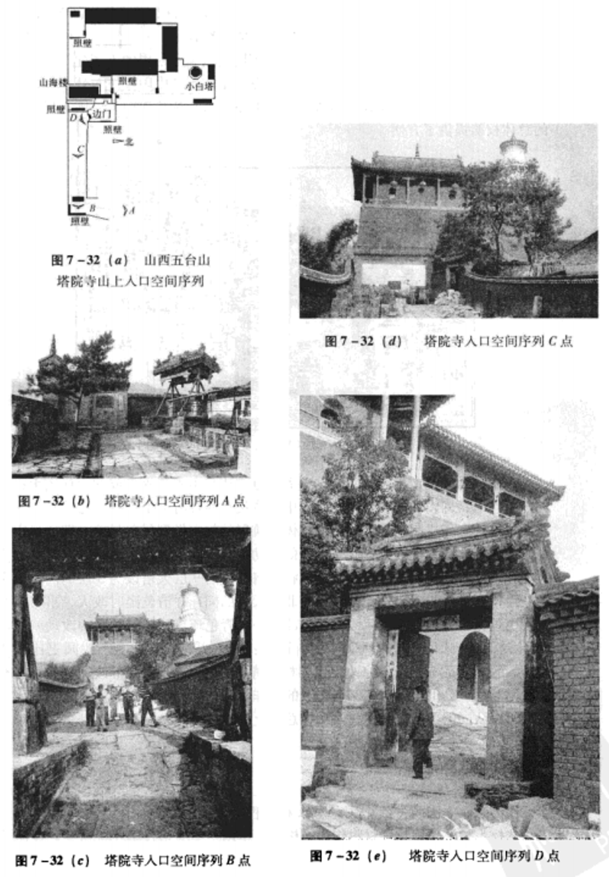

3.4.   空间序列与总体权衡
(1)空间序列
中轴线作用的不断加强,各朝虽建筑空间尺度逐渐变小,但轴线上的空间序列变化却更为丰富。
体现:故宫的先抑后扬/门厅入口范围

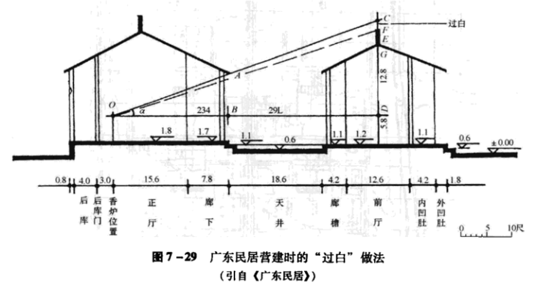

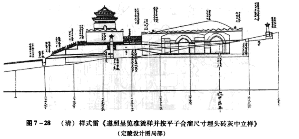

(2)  总体权衡
建筑施工的图纸“以实物为准”
