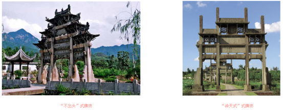

          一类叫“冲天式”,也叫“柱出头”式,这类牌楼的间柱是高出明楼楼顶的;
          一类“不出头”式。这类牌楼的最高峰是明楼的正脊。

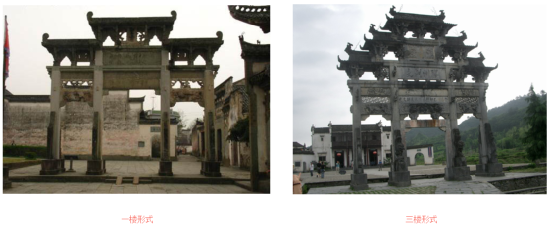

③按楼数分:顶上的楼数,则有一楼、三楼、五楼、七楼、九楼等形式,徽州牌坊多数为三楼形式。

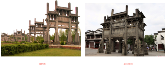

徽州牌坊多半以单座或者集群的形式出现。单座形式的牌坊体现出单体轮廓美和精雕细刻的细部美。牌坊群呈现出一种群体的壮观美。
