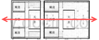

②并联式主体构型: 由两个或者多个基本“合院”细胞单元沿以厅堂天井为纵轴横轴并联组合而成的主体构型。
并联式主体构型平面                                                  首层功能气泡图

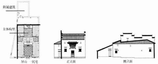

1)主体构型与附属建筑相结合:
     附属建筑与主体构型之间的组合关系有:串联、并联、围抱三种形式。附属建筑的平面更加紧凑并无固定的平面组织模式,主要依据其主体构型和基地所形成的“间隙”空间所决定同时根据功能经济上的需求灵活选择合适的形态,因此徽州传统民居的附属建筑空间呈现出丰富多样的形态。
                 主体构型与附属建筑平面(围抱式)

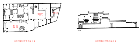

2)主体构型与附属院落相结合:
    徽州民居中的院落根据其与建筑之间的位置,可分成:前院、后院、侧院,以及利用门房两侧做成的耳院、利用中厅山墙两侧以及围墙之间形成方院等。
从徽州传统民居的村落层面来看,附属院落与天井空间相类似,对建筑平面与基地关系之间起到重要的调节作用。同时由于节地原则,附属院落的平面形态与基地去掉主体构型后的剩余部分有着极高的吻合度,以得到对基地的最大化利用。附属院落由于其承担的功能相对灵活(往往作为交通空间或休憩空间),因此其所处位置不同,平面形态和尺寸也各不相同。

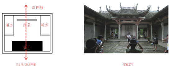

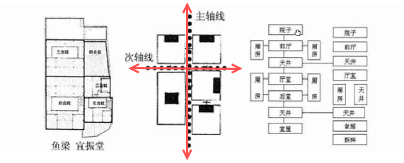

3)空间结构关系:
空间结构有三层关系:构成关系、次序关系、连通关系。
①构成关系:即构成三合院这一细胞的各空间单元之间的位置关系。在三合院这一基本单元中,主要指厅堂位于三合院正中,厢房位于厅堂两侧,天井与厅堂相对。
②次序关系:三合院中的各构成空间依等级划分并且在组合时遵从一定的秩序。厅堂为三合院的核心构成要素空间等级最高,厢房作为主要的使用空间等级次之,天井及周边的附属交通空间则属于最末等级的空间。三合院单元中最直观的组合秩序则为对称,这里主要指面宽方向上的对称。
③连通关系:指各空间要素之间的联系,例如天井与厅堂连通,厅堂与厢房连通,其中串联式民居建筑的穿堂空间是组织交通的核心区域,富于流动性。
