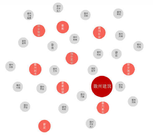

2)徽州文化
主要包括:新安理学、徽州朴学、新安画派、新安医学、徽州篆刻、徽派版画、徽剧、徽州刻书、徽菜、徽州建筑。

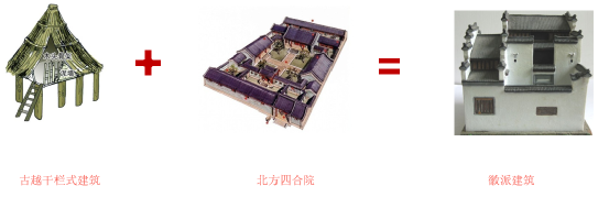

2.徽派建筑起源
 徽州地区的土著是“古越人”,他们是先秦时候就生活在长江中下游以南的一个古老的民族,他们的居住特征是“巢居”。自汉代开始,中原大规模向徽州地区移民,带来了中原汉文化,并且后来反客为主,成为徽州文化的主流。但是汉文化并没有完全抛弃越文化,更没法脱离越文化生长的气候地理环境。
所以,现今保留下来的徽州古民居,正是这种古越人巢居建筑——干栏木楼和北方四合院结合的产物。
