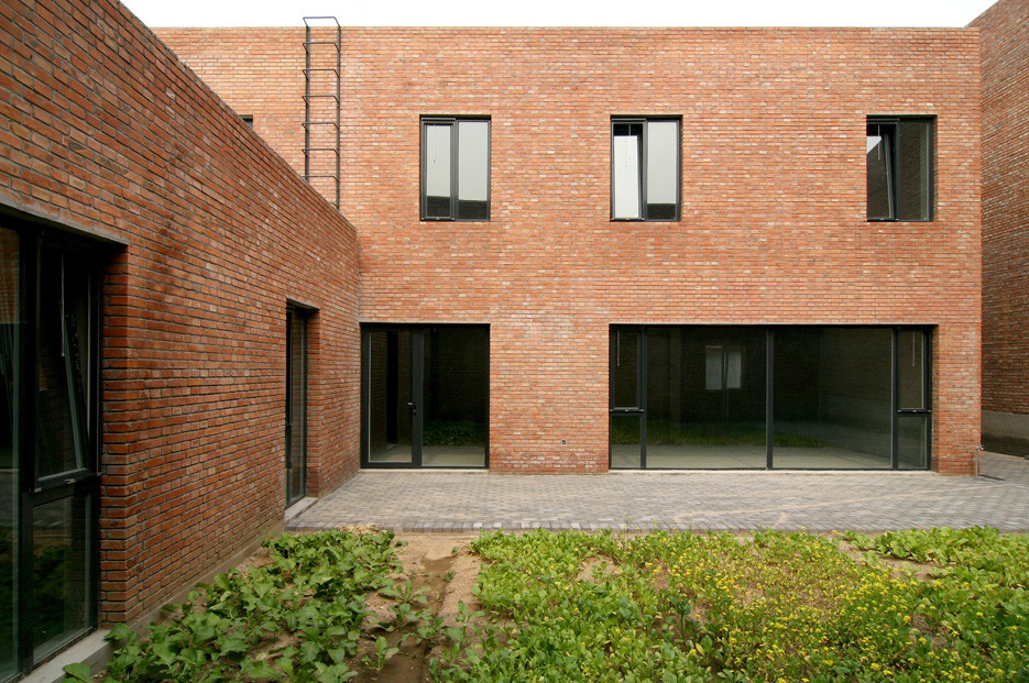

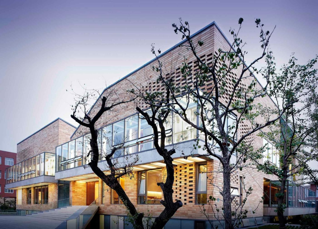

凹舍
辽宁省,本溪/陶磊·TAOA陶磊建筑事务所
 工作室,私人画展,艺术家自宅的复合型建筑
宋庄艺术家工作室
北京,宋庄/Knowspace
多个生产性空间的复合,多个模块化体块的布置

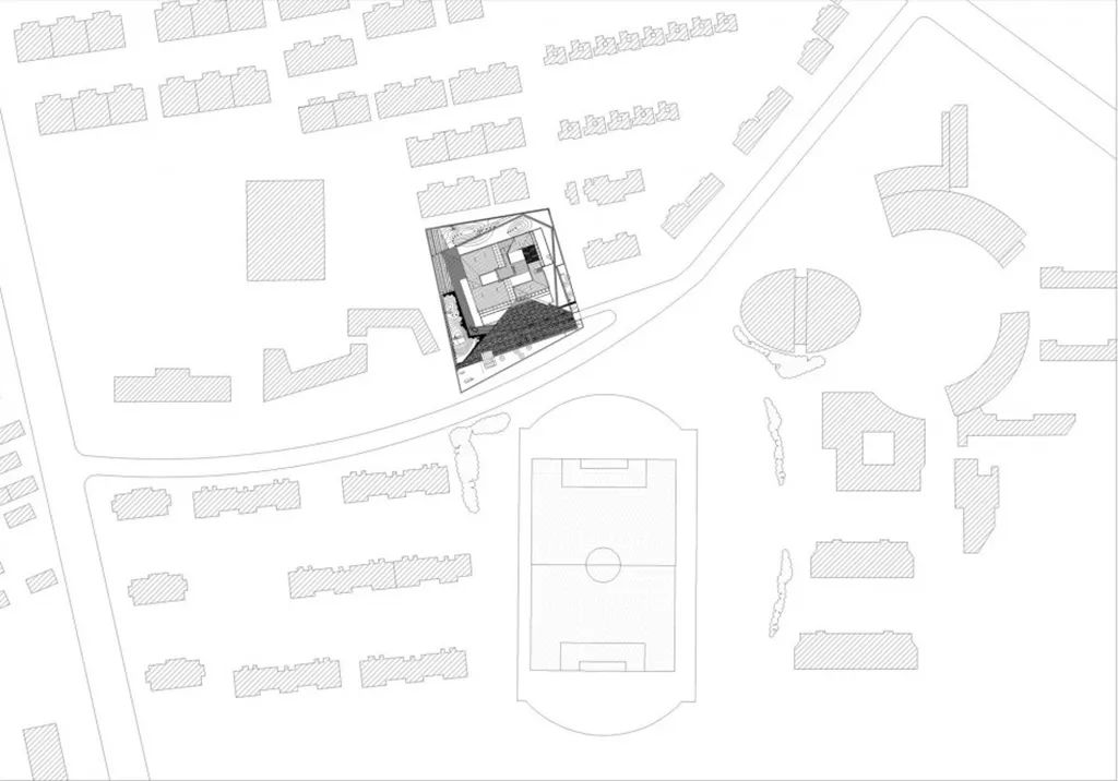

1、矛盾
      私密的居住空间和相对开放的工作室空间以及更加开放的画廊展览空间之间私密和公共之间的矛盾;多个对于空间和景观品质要求高的功能同外部相对单调的景色之间的矛盾;正方形基地的略显呆板同活泼的功能之间的矛盾。

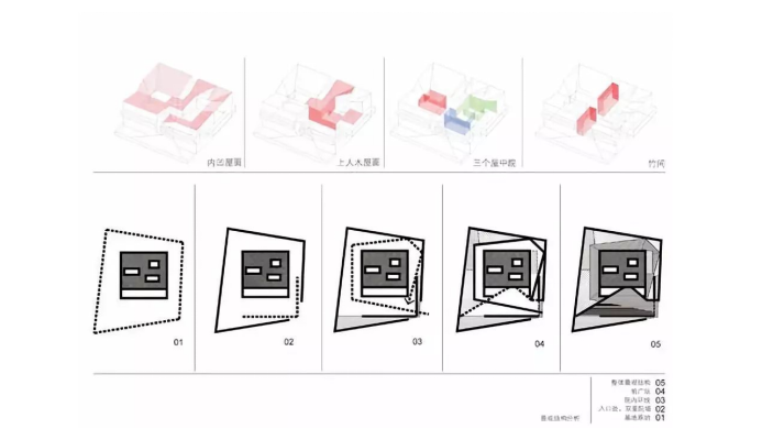

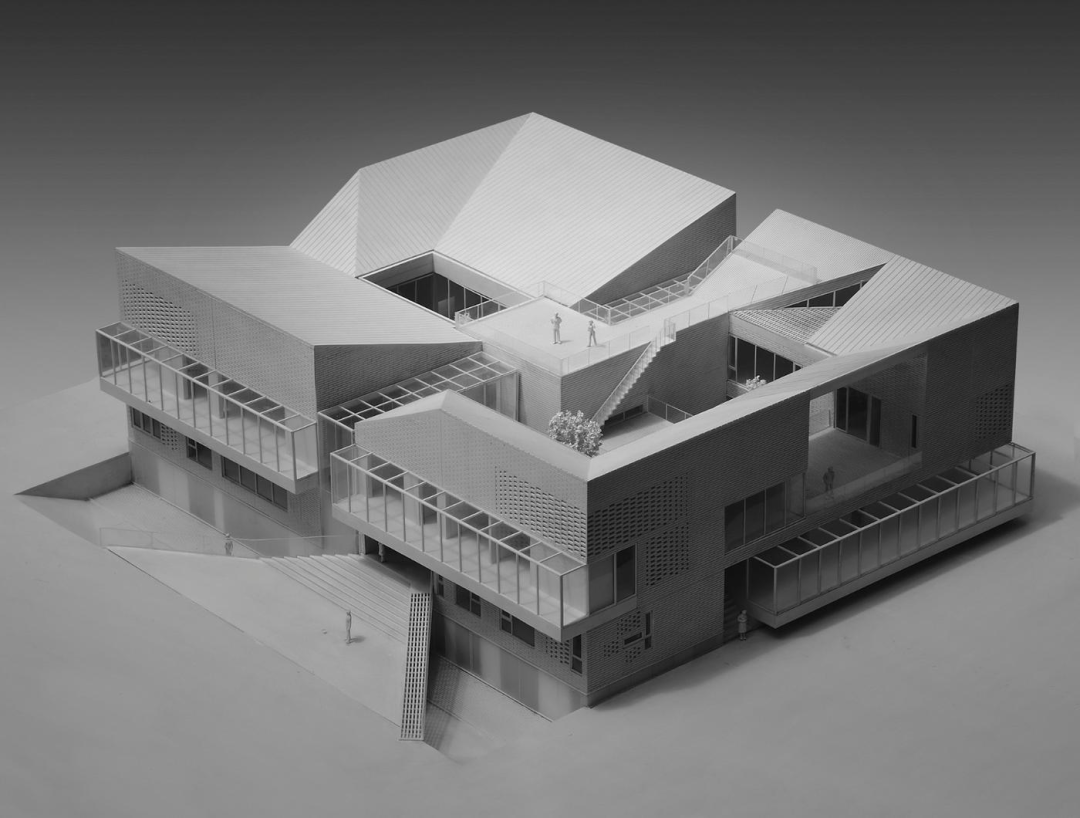

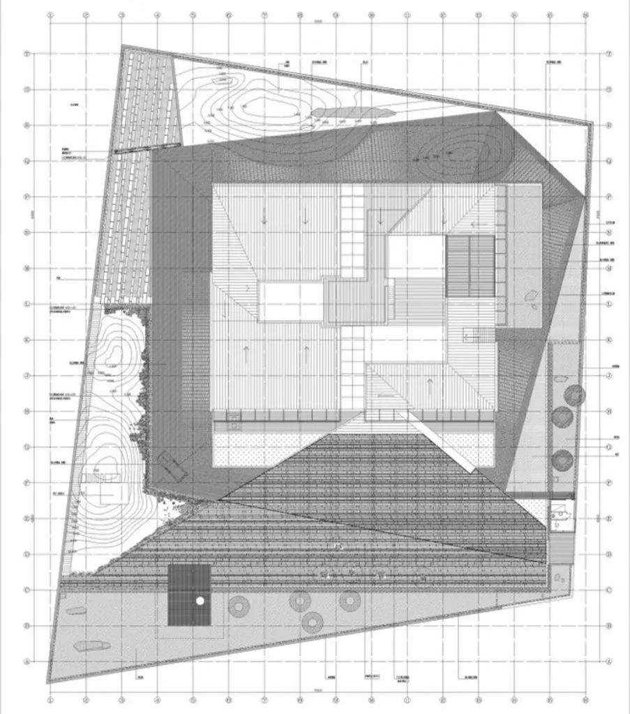

2、体块组织
将方形的图底进行分割,以功能为分割基础将建筑分为三个部分,同时以庭院对三个部分的体块进行组织和串联,并且以一条玻璃廊道来暗示下方的交通空间。

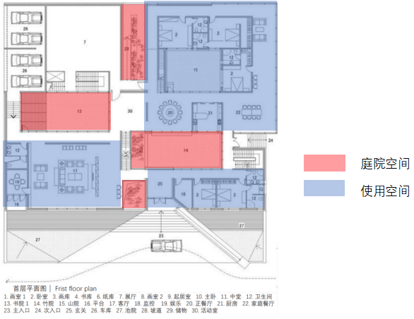

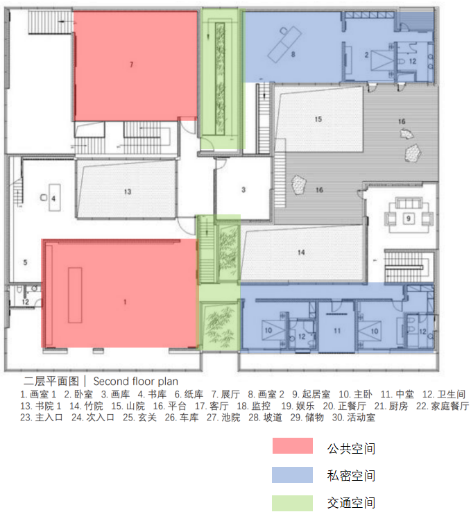

3.功能布置
首先围绕着庭院进行功能起居的布置,同时以交通空间对各个空间之间的模糊地带进行进一步地分离,同时需要注意的是,通往展览空间的交通空间由于需要体验性的空间,故而会以庭院为依靠进行楼梯的布置。

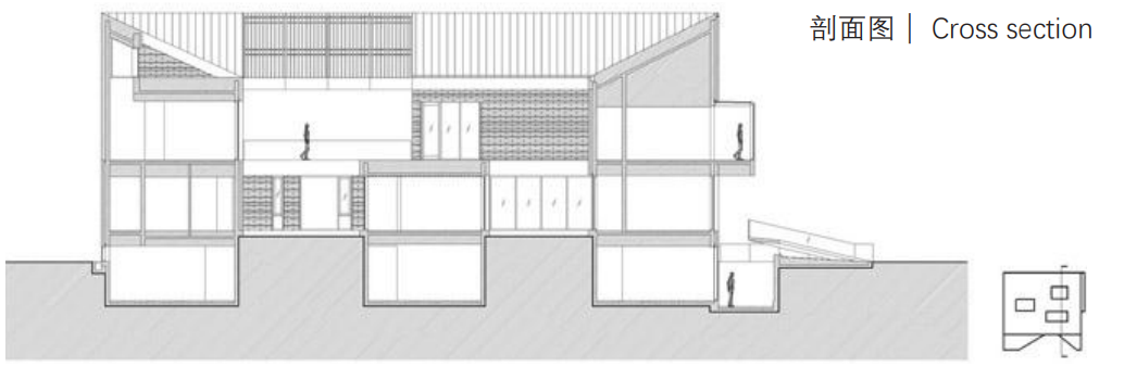

4.类型的设置

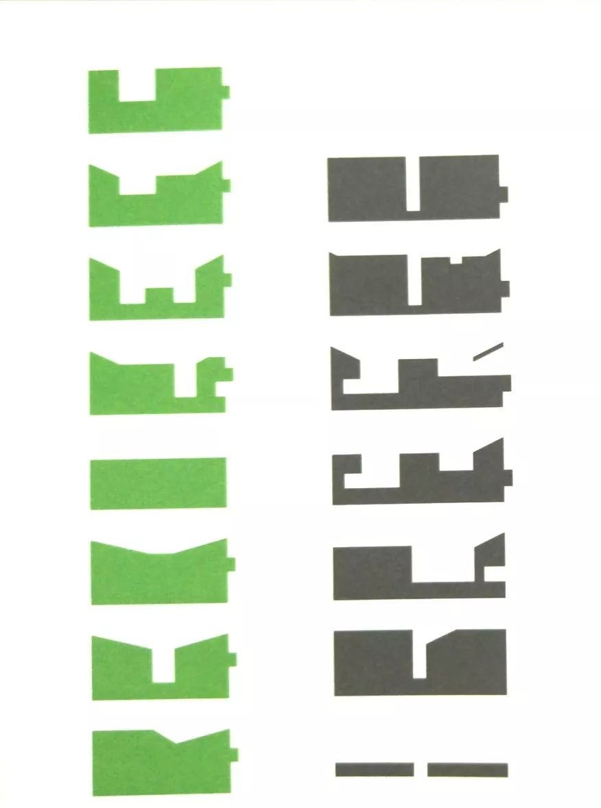

在对空间进行布置之后,设计师以一种类型学的手法对于剖面进行设计,形成了不同类型的“凹”的意向。
5.具体的深化
结合内凹的体量,结合中部的空间,对各个里面进行凹凸的设计,并且以非常明显的虚实的对比来突出功能的对比,并且以构架进行整体的完形。
