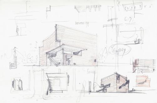

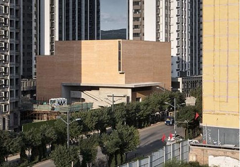

       长江美术馆,位于山西省太原市东北角的长江村。2016年,长江村像中国其他千万个村落一样,因城市建设的原因被抹为平地。承载着人们日常生活记忆的土地,发生了断裂式的变化。美术馆作为公众共享的文化空间,将以当代的方式回应、纪念这片土地上所发生过的故事。
       美术馆位于新建社区南端边界,与城市紧邻。所以,建筑怎么连接社区和城市是我们关注的问题之一。美术馆西南侧主楼梯从城市街道开始向上爬升,通向二层户外活动平台。平台成为一个被架起的广场,再通过北侧的连桥延伸到社区。这条外部穿越的公共流线,完全独立于馆内的展览流线,二者共同服务于城市公众和社区居民。

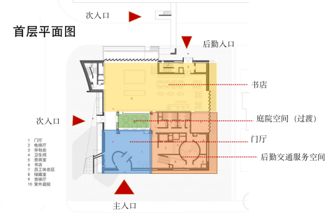

a、主入口面临主要城市道路,次入口面朝社区,后勤入口和主入口对向布置,避免送货和游客相遇。中庭空间起到分隔空间的的作用,有利于增强空间层次,视线渗透。辅助空间也可起到空间分隔的作用。

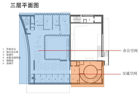

c、三层空间几乎为办公空间,利用展厅的通高,恰到好处的将办公空间和展厅空间的功能分离,游客无法从光塔进入到办公空间,它的设计心思值得品味。

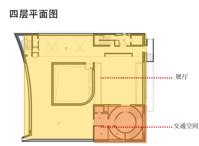

d、最后通过室外悬挂楼梯到达四楼展厅,是空间和精神世界的升华,建筑设计的神圣感得以凸显,通过视线渗透来引导流线组织,通过空间的明暗,高低,大小变化,让游客在参展同时具有丰富的观展感受,同时这也空间变化也可以划分功能区而不是单单只用墙体分隔空间。观景台,竖窗的设计也在观展过程中让人增加一丝惊喜。
