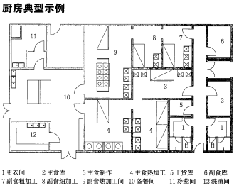

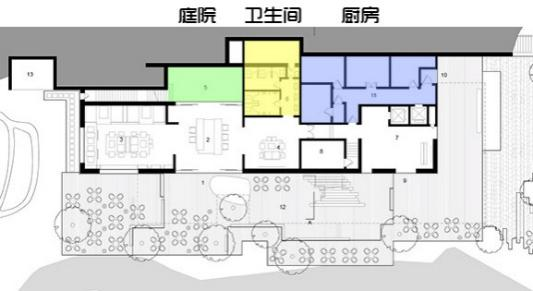

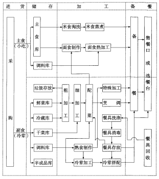

        厨房区域与其他区域的联系,在总平面设计中,会显得格外重要,合理的风向条件与主要人流与后勤运送流线的错开,又或者是后勤卸货通道的通达性,都能有效降低厨房油烟、气味、噪声对临近建筑的污染,以及避免流线的混乱。厨房内部也不是简单的作为烹饪的空间,还包括原料进入、原料处理、主食加工、副食加工、成品供应、就餐用具洗消存放等工艺流程,更简单来讲就是进货、储存、加工与备餐。
       在这其中,很多同学不太能理解备餐间的作用,其实备餐间就是厨房加工后的食品整理和分类,再向就餐区分发或暂时存放的场所。其布局方式通常位于餐厅和厨房之间,并且为了避免厨房气味直接通到用餐区域,备餐间通往餐厅和厨房间的门并不适合正对。
       厨房出入口也需要坡道方便食品推车的移动,同时,厨房内部的地面也应该平整,不适合设置台阶等存在不便的高差。
       上图是一个比较典型的厨房布局方式,更加方便大家对这种类型空间的理解,不过对于快题设计而言,并不需要这么复杂的布局,我们把厨房和备餐间画出来就可以了。

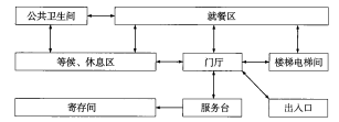

公共区域
       公共区域是餐饮建筑内除用餐区域以外,顾客可以到达的区域。包括入口区域、点菜区、公共卫生间等等。通常,进入餐饮建筑,不会直接进入到就餐区域,先有个缓冲的空间,包括等候的区域,或是一些处置交通的空间,作为外部与主要功能的过渡。

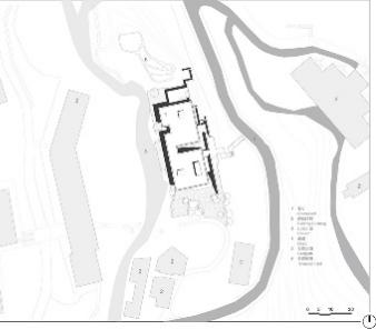

       从更具体的表现上,海南七仙岭君澜度假酒店西餐厅可以作为一个典型来分析。这个建筑体量相对较小,从总平面图上来看,场地西侧有一条溪流,北侧是景观梯田,而进入场地只有东边较宽的道路和南边的小路,并且由于场地高差的关系,两条路径到达的地面高度并不相同。
       在两条路径的分工选择上,也有可考究的地方,东侧距离场地更近,作为主要场地出入口,前来用餐的顾客可以利用景观步道,在林间氛围中循序渐进地进入餐厅,营造用餐前的自然之趣。而南边的小道则是可以作为后勤运送通道所使用,到达一层的厨房区域。

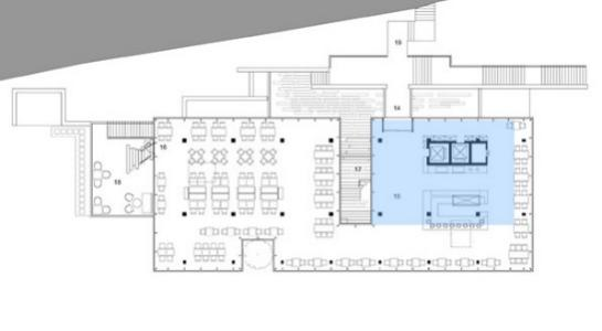

       而在二层的平面上,厨房准备的餐品可以通过货梯运送到二层,顾客除了通过景观步道进入之外,一层也可以通过大阶梯或是大厅中的电梯直达二层。这一层基本都是用餐区域,不过如我们在前面所说的,进入餐厅后的公共区域,即过渡区域,在这个建筑中同样可以找到,包括大厅、电梯等区域集合一起。

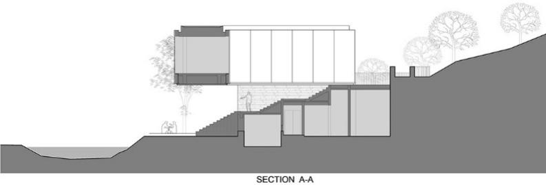

       说到建立起一二层主要联系的大阶梯,可以从剖面上进行分析,大阶梯基本是处于被建筑形体包裹的状态,即使楼梯所处的空间仍然是室外,但体块与楼梯的联系似乎非常紧密,并没有明显的脱离感。同时,在楼梯下空间,依旧被很好的利用起来,通过下沉几个台阶的处理,置入了一个辅助作用的储藏室。而二层的空间连贯性也没有被打破,这种相互融合的空间状态,也同样体现室内与室外自然环境的协调。
