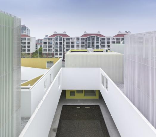

       活动中心类建筑作为承载使用者精神文化需求的重要场所,其建筑地域性与人文关怀处理必不可少。在建筑造型艺术处理上,从性格特征出发,结合周围环境及规划的特点,运用各种形式美的规律,按照一定的设计意图,创造出完整而又优美的建筑形式。同时要注意做到根植地域、博采众长,从文脉肌理出发,使建筑与周边环境有机融合。
(青浦青少年活动中心位于上海市青浦区,大舍建筑设计事务所将江南古典园林的空间形式抽象融入至设计中,形成了与江南古典园林类似的空间组织。通过对传统空间类型的提炼,使建筑实体与庭院虚体有机融合,营造出宜人的空间,为使用者打造富有认同感与归属感的现代建筑。)

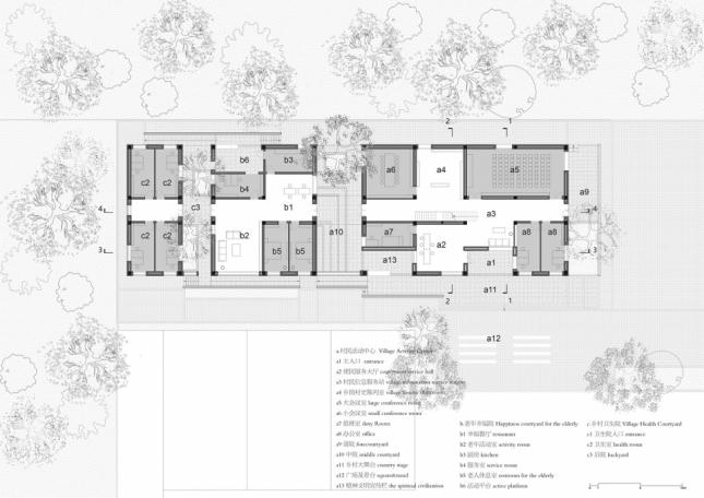

02  功能
        活动中心类建筑的核心问题:功能分区、人流疏散、空间组成以及与室外环境的联系。功能主要分为主要使用部分、次要使用部分(辅助部分)和交通联系部分。不同功能需要不同的空间形式,且不同的文化活动也需要不同的环境氛围,因此在设计中要做好功能分区与动静分隔。同时相似或相近的功能之间也可以尝试组成复合功能空间,例如门厅+展厅。
(三河村村民活动中心包含村办公区、养老院和医疗卫生院三种主要功能,设计师通过院落对不同功能进行分隔,同时又实现了景观的内外渗透。精神文明宣传区与庭院相结合,进一步增大了展示功能的利用率。)

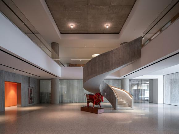

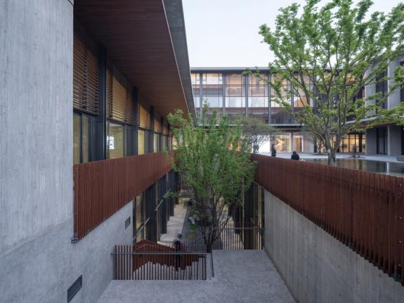

       良好的空间体验能够在一定程度上满足参与个体的整体心理诉求,在空间操作上,除了根据功能需求打造的活动空间,在建筑内部也应当设计增加使用者交流、激发空间活力的共享场所。

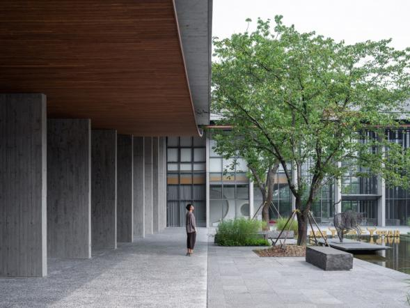

(建筑坐落在烟雨水乡浙江嘉兴,设计师在原有三个建筑基础构成门字形布局的现状上,增加了新的一翼,以曲面屋顶将四栋独立建筑连为整体,围合出中心庭院。屋面向内院悬挑,打造延绵的檐下空间,营造出“室内-半室外-内院”的三个空间层次,形成中心庭院、下沉庭院、檐下灰空间、廊桥、室内通高等共享空间,为使用者们带来更丰富的游览体验。)

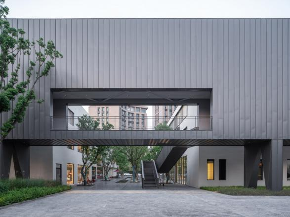

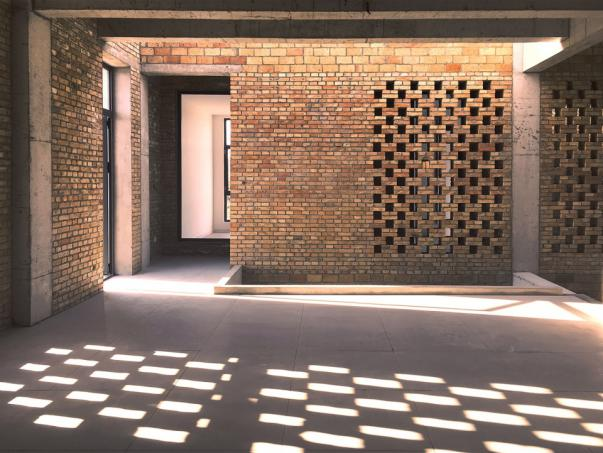

04  景观
       活动中心类建筑因其功能的多样性与普适性,造就了其开放灵活的建筑性格,因此在设计中要注重对外部景观的有效回应与充分利用,运用绿化、雕塑及各种小品等手段,丰富群体建筑空间环境的艺趣。还要注意做到内外景观的相互渗透,使景观交互性实现最大化,完善内部空间的使用体验。

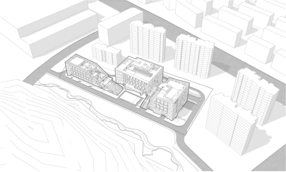

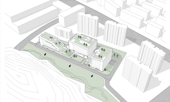

(该建筑场地虽然一直是社区公共配套用地,但因长期空置,草木丛生,与南面的市政绿带及土山已然融为一体,成为名副其实的城市绿肺,被周围住宅区居民们所喜爱。为了能使新建筑减少对周边居民原本视觉感受和生活习惯的改变,设计师将功能体块进行分割,将三个体块切成山型,进一步弱化建筑存在感,并用绿化去包裹整个建筑群,形成不同层次的绿化景观和休闲空间。)
