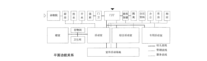

       首先分三大功能分区:幼儿用房、管理用房以及后勤用房。功能分区之间有明确的限定,以幼儿使用的活动用房占最主要部分,而办公、后勤等辅助功能置于一侧,在存在商业功能的情况下,也基本是默认商业功能对外开放,减少对内部教育环境的影响。

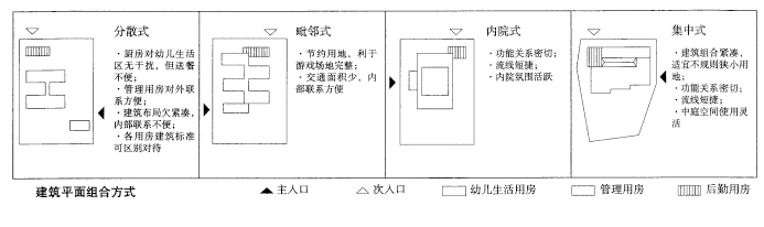

      在建筑平面组合上,大概有分散式、毗邻式、内院式、集中式四种基本的组合方式,当然,每一种都各有长处,具体的情况需要根据场地条件和需求来选择。

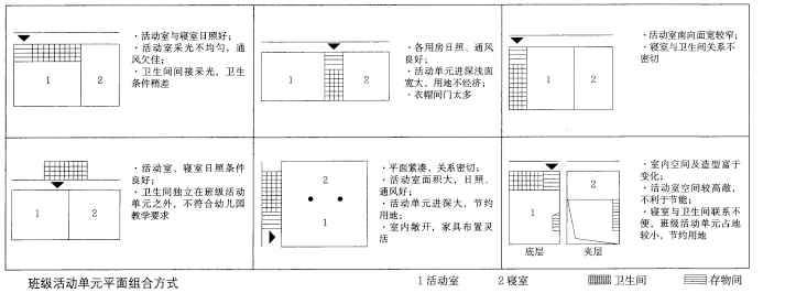

      幼儿园每间教室通常以寝室和活动室组合的方式存在,为儿童提供活动场地的同时,满足儿童的午休房间需求,并且,将活动室与寝室配套,也使管理更为方便。

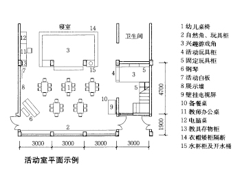

       在活动室的平面设计要求上,同样有几个要点需要关注:
(1) 长边朝南
(2) 光线明亮,通风良好
(3) 室内净高不低于3.0m
       这几个条件,也限定了活动室的位置,基本是位于建筑中最重要的部分。另外,一般幼儿园活动室会配备独立的卫生间。
