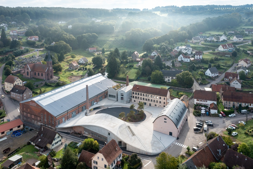

梅桑塔玻璃厂改造,法国(改加建——工业厂房改造成市民文化中心,保留历史痕迹)

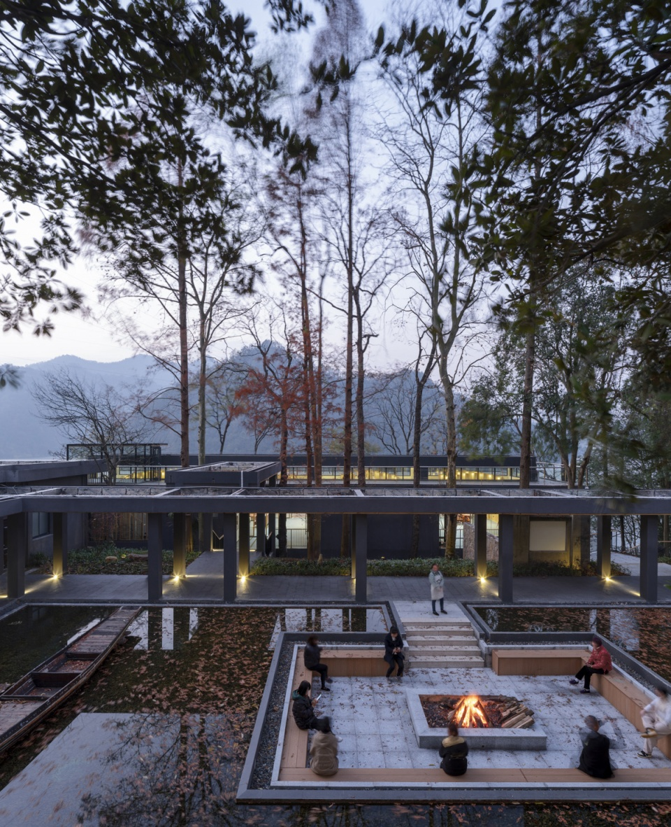

斯途·凤凰屿民宿改造,湖南益阳 / 之行建筑事务所 + 永信和瑞建筑设计
保留木材厂的原真痕迹,延续场地故事(加改建——工业厂房改为民宿)

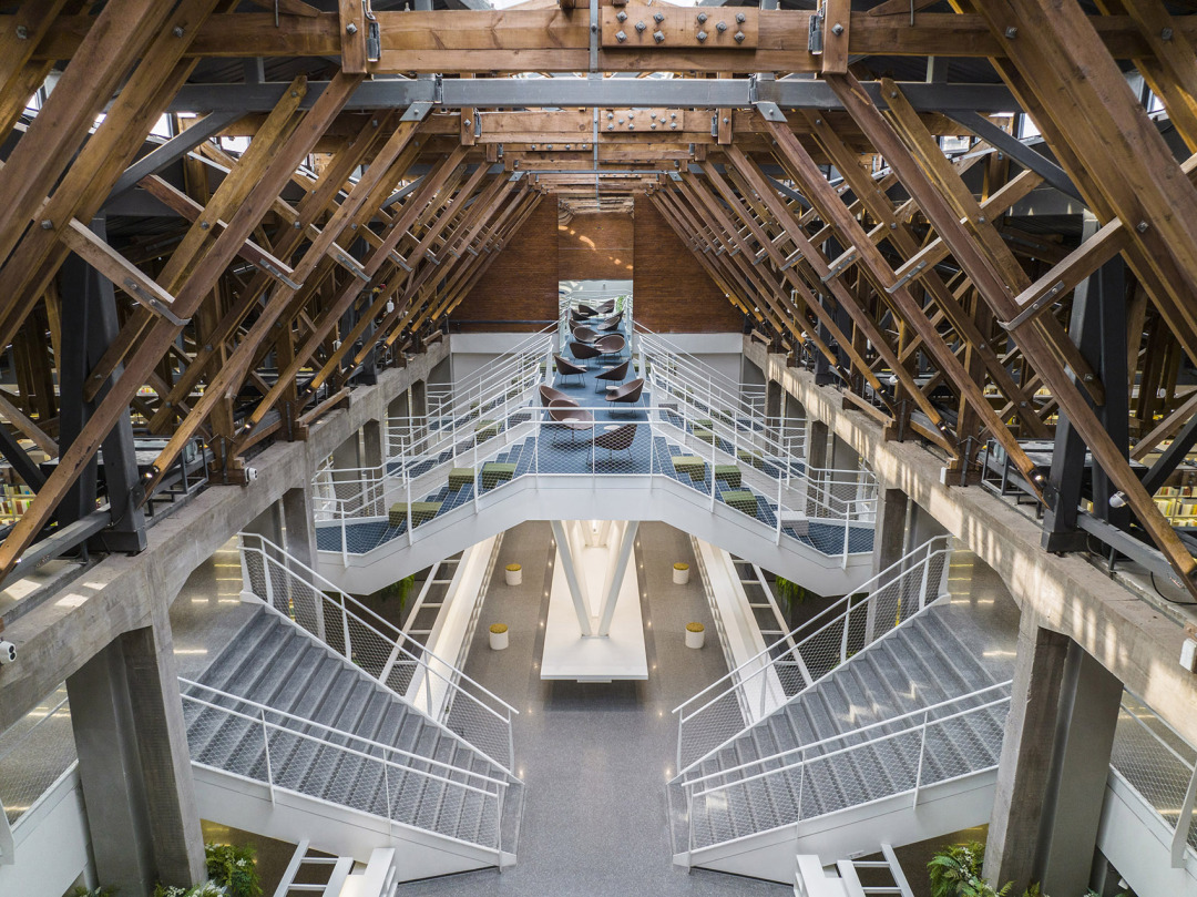

时代文仓 – 沈阳东贸库2#库改造 / 都市实践
一座社区图书馆的诞生(加改建——仓库改造为图书馆)

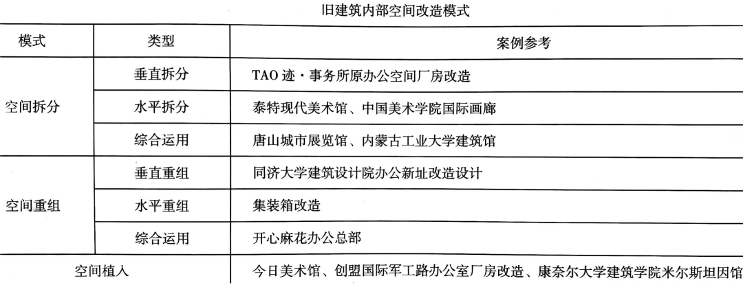

      空间改造的具体方法和模式很多,但不外乎是大空间的碎片化和小空间的重组,实际建筑创作中更是表现为多种方法的综合运用。具体操作如下:

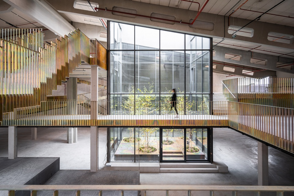

       我们快题中改造类的建筑一般都为旧有的规则结构的厂房,办公楼类建筑,可以采用内部分层的手法将高大空间进行划分,这种改造方法注重原建筑结构与新增建筑构件之间的相互对比和协调。

(1)保留柱和屋架。
(2)内置庭院空间(几个小的或者一个大的庭院,宜种植单棵树植)。
(3)设置通高空间,上下空间视线渗透。
(4)设置室内或者外挂单跑楼梯。
(5)建筑内部空中连廊,也可以围绕庭院布置。
(6)大跨度开敞楼梯,台阶可以作为阅览、休憩使用。
(7)新旧建筑联通处、展览和办公空间结合处作为共享空间使用。
